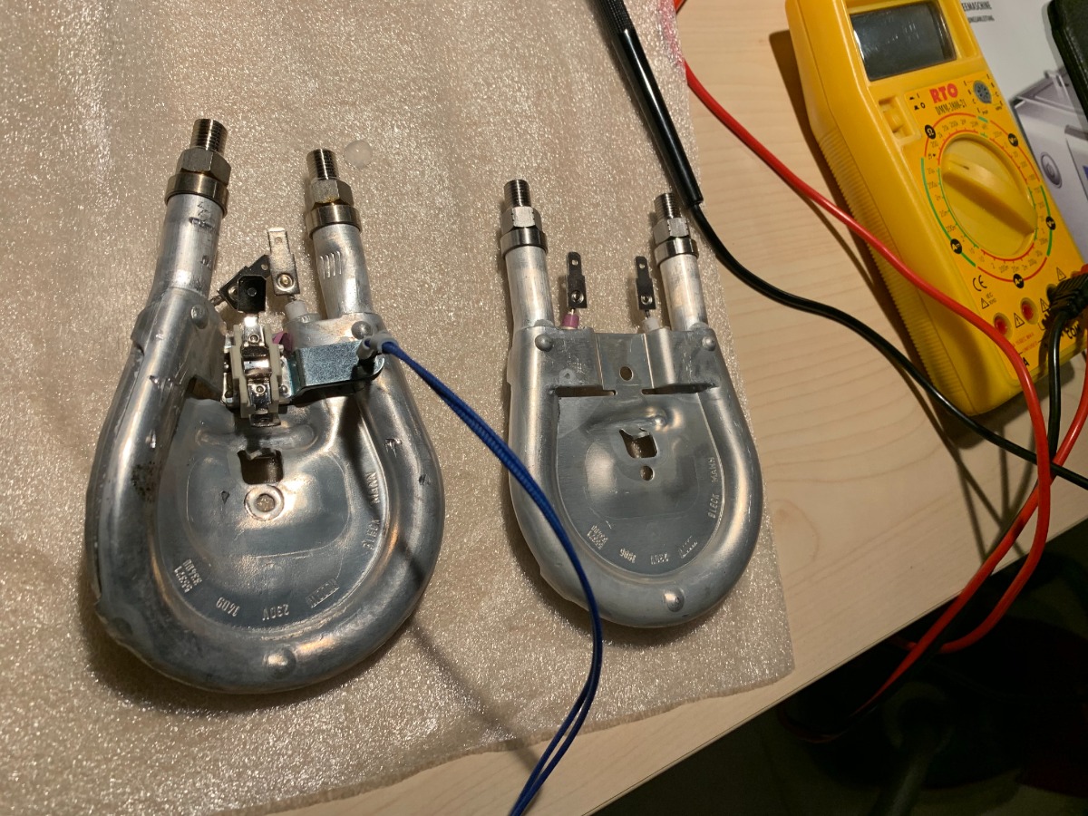

Delonghi 6650 Prima Donna - Dampfheizung verbogen

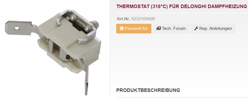

Was meinst du mit 318 Thermostate? -
318Grad????
Das ist schon heftig. Bei Saeco sind es 175o.

Nach dem Durchmessen der Spannung der Dampfheizung während der Milchschaumerzeugung kann ich mitteilen, dass die Spannung getaktet übertragen wird und auch keine Dauerspannung an der Dampfheizung nach der Milchschaumerzeugung anliegt, die Spannung geht danach wieder runter auf 0 V. Der Triac scheint somit i.O. zu sein. Es scheint mir so als ob ggf. der reguläre Gebrauch bei uns (ca. 2200 Bezüge/Jahr = ca. 7 große Tassen/Tag) reichen, um zu einer Verbiegung der Dampfheizung zu führen. Der letzte Austausch der Dampfheizung war vor 1,75 Jahren und eine Biegung ist aktuell wieder gut zu erkennen aber noch nicht so ausgeprägt wie auf den oberen Bildern des damaligen Austausches.

Meiner Meinung ist das aber nicht normal, also das mit der Dampfschleife, nicht Euer Milchschaumkonsum
