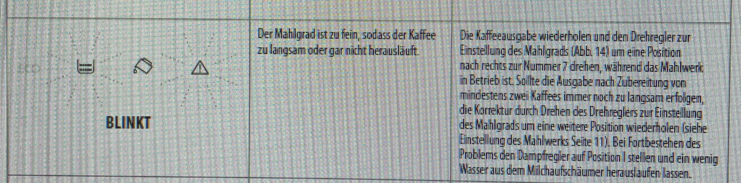

      Beim Test fiel mir auf das alle Tasten zum Kaffebezug (1 oder 2Tasse groß/klein) problemlos gehen. Bei der Taste Long (da wird 2x gemahlen der Kaffeegeschmack ist intensiver) geht sie in Störung (siehe Foto). Sie mahlt und beim brühen kommt wenig Kaffee, sie brummt und geht dann nach einer ganzen Weile in diese Störung! Manchmal aber auch erst beim zweiten Mahlvorgang!
      Die Mahlstufen hab ich schon Schrittweise verändert! Bei feiner hat er zumindest den ersten Mahlvorgang problemlos abgewickelt!
      Was könnte es sein?
      Mahlwerk mal in Grundeinstellung bringen?
      Pumpe zu wenig Druck?
      vielen Dank
