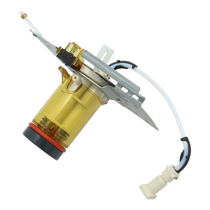

    Hallo. Ich hab bei meiner EABI6600 das Problem, das die Wassermenge im Kaffee immer weniger wird. Bei dem Gerät hab ich schon das 3 fach Ventil(durchgebrannt), die Brühgruppe und der Brühkolben ersetzt. Alles Ersatzteile sind Max 2 Monate drin. Auch kommt beim spülen das Wasser nur sehr zögerlich raus. Entkalkt wird die Maschine regelmäßig, daran sollte es nicht liegen. Kann es sein das die Pumpe zu wenig fördert?
    Danke schon mal für eure Tipps !
  • Den richtigen Entkalker benutzt ?
    Wenn wirklich Kalkfrei, dann schwächelt bestimmt die Pumpe.
    Gruß Peter :1f920:
    Kaffee 31.000 Bezüge
  • Du brauchst Entkalker mit Amidosulfonsäure, Eilfix oder ähnliches !
    Ich tippe auch auf die Pumpe.
    Gruß Peter :1f920:
    Dass man den oberen Brühkolben gesondert entkalken musst weißt du?
  • Es gibt nur den OBK und die BG Brühgruppe und vielleicht noch die hintere Dampfheizung.
    Gruß Peter :1f920:
