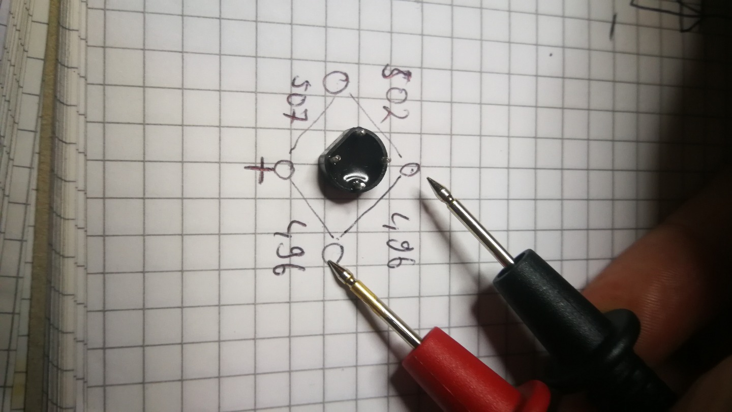

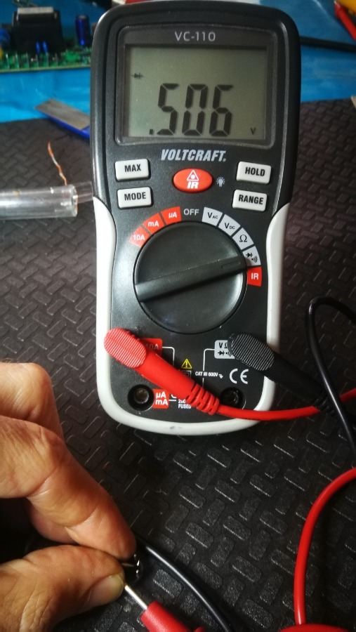

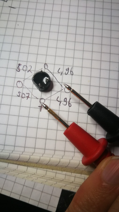

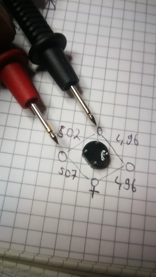

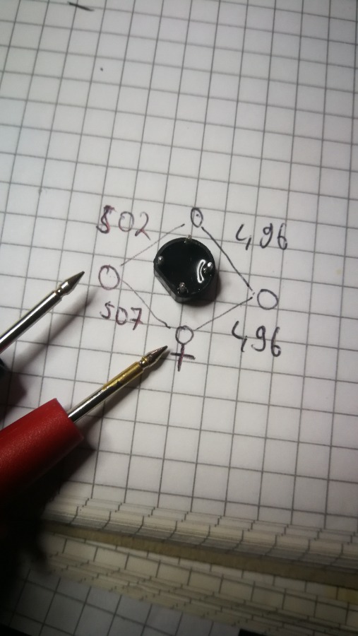

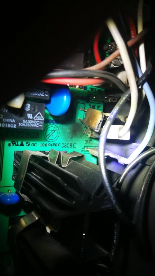

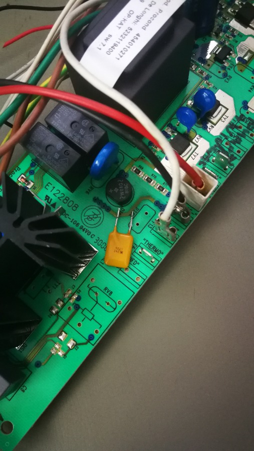

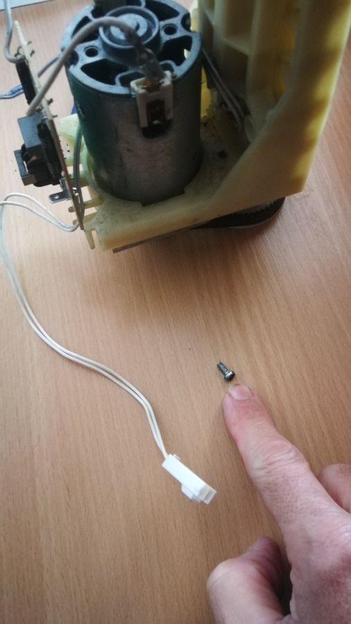

    Habe jetzt den Brückengleichrichter gemessen sieht ganz gut aus alle Werte um die 500, siehe Bilder.

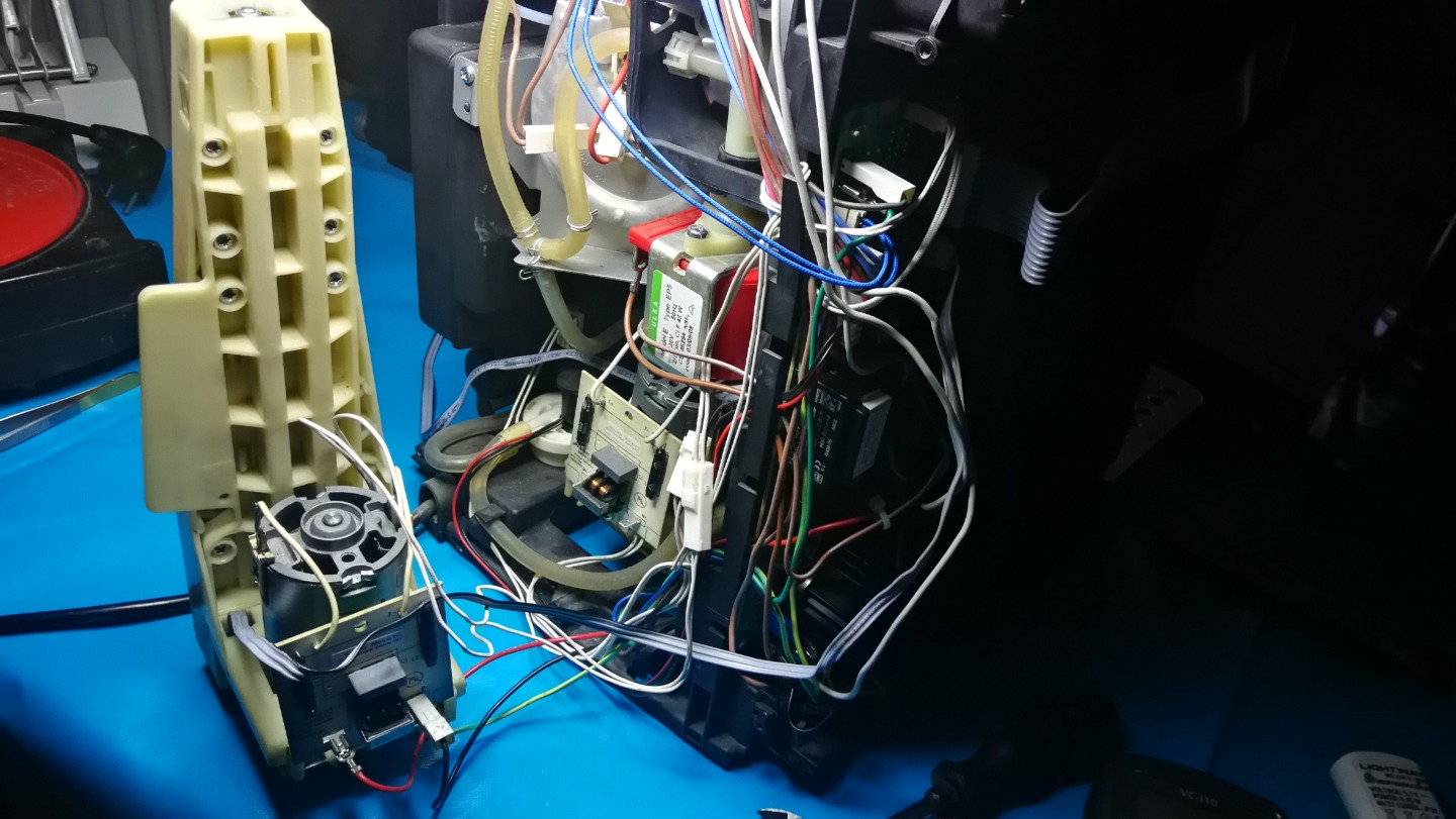

    Der Antrieb auch gebraucht einen anderen eingebaut.
    Den ty7 hab ich ja von einer gebrauchten Platine eingelötet. Hab mal google geschaut wie man den messen kann bin aber nicht ganz schlau draus geworden.
    Bisher keine Veränderung.

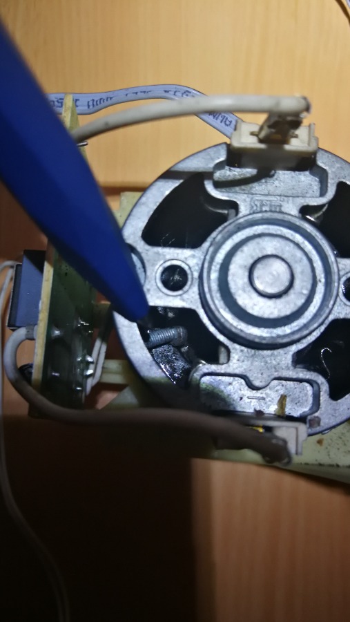

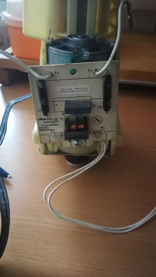

    Eine Frage am Rande mit was läuft eigentlich der Motor vom Antrieb der Schaltplan ist etwas verwirrend mal steht was von 230AC dann wieder woanders was von 12DC?
    Was liegt den an der kleinen Platine bei M+und M- vom Antrieb an wenn dieser angesteuert wird?

  • Der Motor läuft mit 230V DC, sonst könnte man die Drehrichtung nicht umkehren. Motor könnte man Testen in dem Man ein Netzkabel nimmt, ein Gleichrichter zwischen Motor und Kabel schaltet. Durch umpolung des Motors, wird die Drehrichtung geändert.
    Gleichrichter testet man auch die Sperrichtung, ob diese gegeben ist.
    Bei einem Motorkurzschluss könnte eigentlich nur der Gleichrichter D14, der Triac TY7 und evtl. der Transistor Q9. Der PTC2 ist auch ein Kandidat welcher defekt sein kann.
    Auf der Motorplatine sind Bauteile zur Entstörung drauf.

    Also Gleichrichter kein Durchgang in Sperrrichtung,
    Der Ptc2 ist ja von einer gebrauchten Platine dieser hat Durchgang.
    Der Q9 oh da muss ich mich erstmal schlau machen wie man sowas genau messen soll.
    Mit dem Antrieb testen lass ich mal, das ist mir dann doch hoch was ihr da fachsimpelt.
    Hab gedacht ich könnte den einfach mal kurz testen in dem ich auf die Platine am Antrieb M+ und M- Avon der Steckdose ein Kabel kurz dranlege um zu sehen ob er sich dreht, bin eben kein Elektroniker.
    Aber Antrieb von meiner eigenen Maschine ist er ja ok.

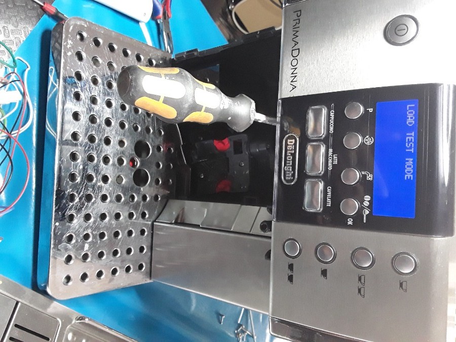

    Hab jetzt mal den Temperatursensor von der Platine ausgesteckt, dann kommt Allgemeiner Fehler und dann komme ich in den Testmodi.
    Bloß es passiert nichts im Testmodi kann nichts ansteuern, es kommen nur die Tastentöne wenn ich was ansteuern will.
    Müsste ich nicht wenigstens irgendend was ansteuern können?
