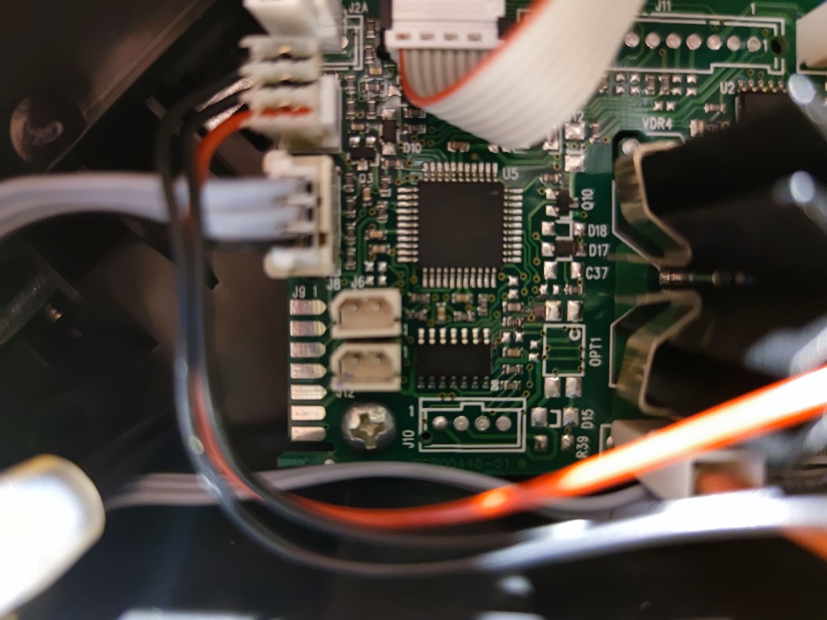

    Und zwar zeigt unsere DeLonghi Dinamica ECAM 350.55.b seit einiger Zeit "Allgemeiner Fehler". Ich habe schon alles durchgemessen und mit den Werten verglichen, die man so findet. Soweit scheint alles in Ordnung zu sein.
    Dann habe ich gelesen, dass man das EEPROM "zurücksetzen" kann und habe mir ein PICKit bestellt.
    Soweit so gut, Maschine aufgeschraubt, PICKit an den Laptop, Software geladen und installiert.
    Die Leiste "J8" wie in anderen Beiträgen genannt gibt es nicht (oder ich finde sie einfach nicht), dafür aber "J9", welche mir die Richtige scheint (siehe Anhang). Allerdings habe ich absolut keine Ahnung, wie das Pinout ist.
    Weiß da jemand von euch Bescheid?
    Achja, es ist ein PIC18LF4620 auf dem Board drauf.
