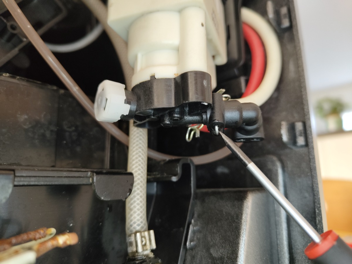

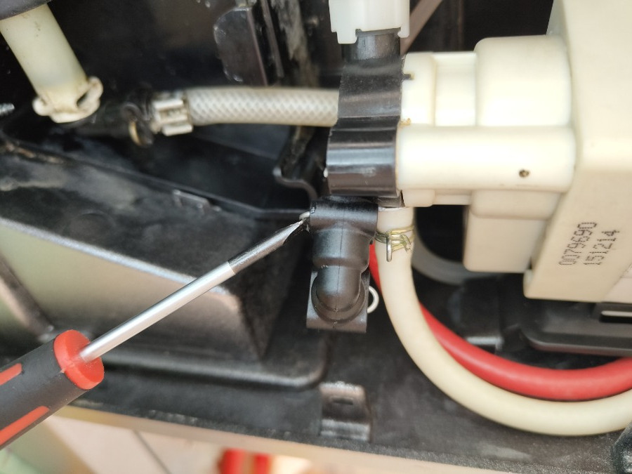

  • Es liegt wohl daran, eben getestet und im offenen die Maschine im Betrieb begutachtet.
    Quasi der Bogen wo an dem Keramik verteilen Ventile angestöpselt wird, dort zieht es Luft oder ist eben dort undicht das es dort heraus dampft und Wasser spritzt.
    Blöde, durch das ganze Zeit herum probiererei ist mir ein stutzen am Ventil gebrochen bzw. ist ein riss, hab es aber jetzt mal mit Sekundenkleber provisorisch geklebt, wenn es dicht ist ok, wen nicht, dann muss das nochmals bestellt werden.
    Dann aber auch noch neue Dichtungen und evtl. diesen Bogen (siehe Bilder) aber finde diesen nirgends zu kaufen.
