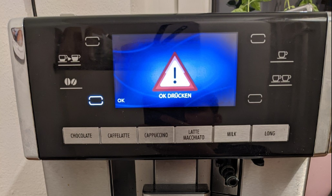

Nachdem diese neu eingesetzt wurde und die Maschine starten sollte zeigte sich folgendes Bild:
Nach Druck auf "OK" passiert nichts, gedrückt halten lässt solange die Sanduhr laufen.
Ich komme nicht in den Testmodus, da nach Öffnen der Wartungsklappe die Fehlermeldung im Standby erscheint.

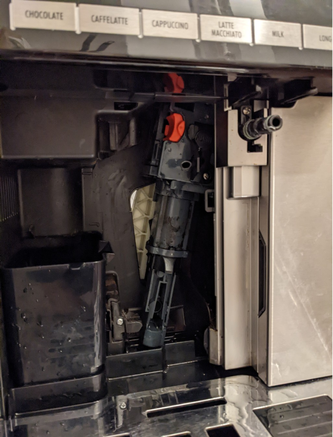

Die Brühgruppe ist komplett ausgefahren:
Da ich beim Anschaltvorgang nicht im Raum bin, habe ich nur ein außergewöhnlich lautes Bewegen der Brühgruppe vernommen.

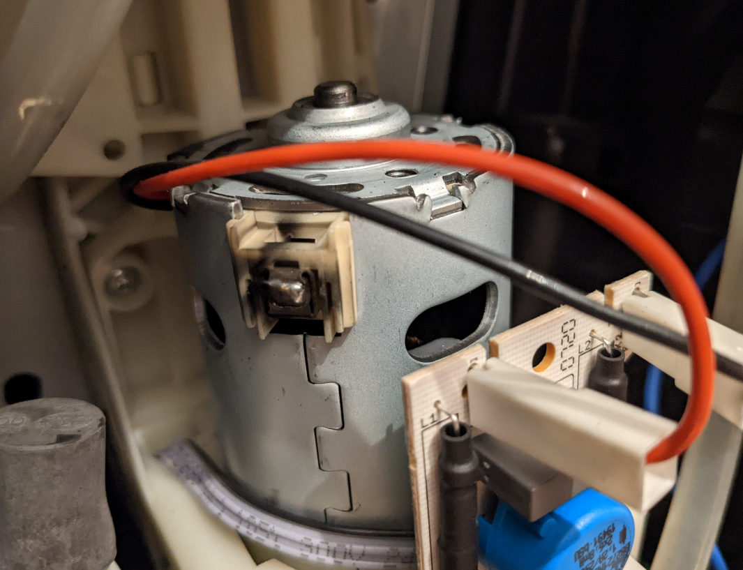

Der Motor sieht nicht so gut aus:
Gibt es eine einfache Option, den Motor/Spindel der Brühgruppe etwas in die Startposition zu bewegen?

Edit:
Die Brühgruppe lässt sich ohne weiteres Zutun nun mit Halten der OK-Taste nach unten manövrieren, fährt dann wieder hoch und dann springt die Maschine auf "Allgemeine Störung".
Das lässt sich durch Neustart der Maschine reproduzieren.
