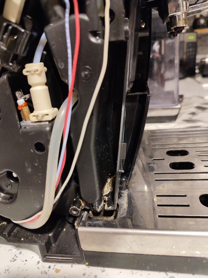

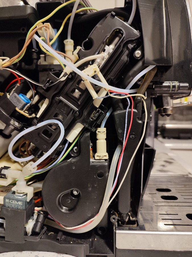

Hallo. Mir ist kürzlich aufgefallen, dass die Expansionskammer der Espressomaschine undicht ist. Bei Magnifica wusste ich, wie man es herausnimmt und versiegelt. Bei Delonghi Dinamica ist das etwas anders. Kann mir jemand Schritt für Schritt erklären, wie ich vorgehen muss?
Expansionskammer

Ich glaube fest daran, dass ich Fehler mache und werde versuchen, sie zu vermeiden. Und dieses Forum ist eine sehr gute Wissensbasis. Und danke für jeden Rat. Ich habe das Problem gelöst, es war einfacher als ich dachte. Grüße
Bilder mache ich das nächste mal. In der Regel schrauben wir zuerst den Dampferhitzer ab. Da sind zwei Schrauben. Wir kippen es und schrauben den Kessel ab und tragen Silikon in die Rillen auf. Und wir setzen es in umgekehrter Reihenfolge.
