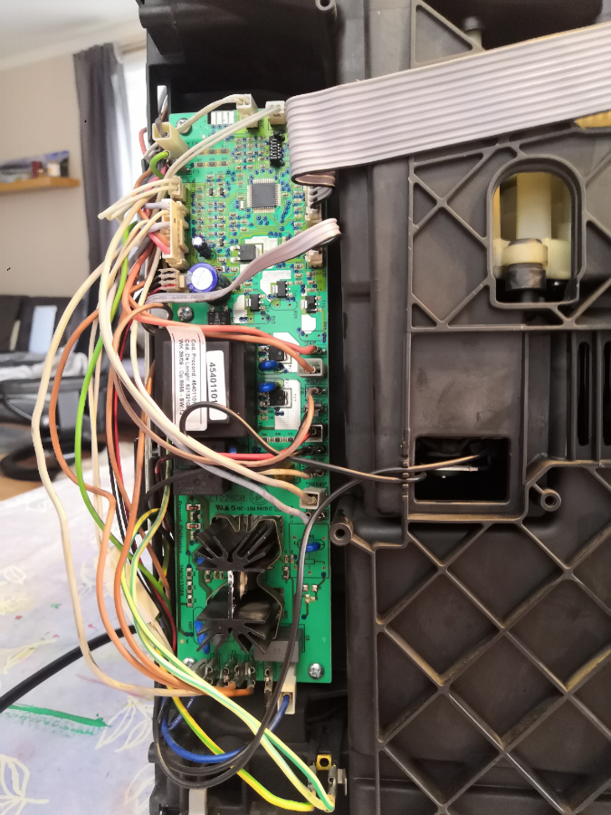

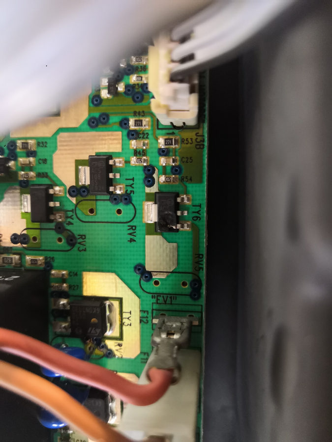

    habe mal 2 Foto von der Leitungsplatine im Anhang....
    Da kann man schön sehen das der TY6 defekt ist, leider kann ich nicht mehr leiden was das ist. Ich vermute mal der selbe wie TY5?

  • Da muss jetzt mal jemand anders weiterhelfen, da meine Unterlagen ca 9000km entfernt zu Hause liegen :1f60e:
  • Ich kenne jetzt nur die Unterlagen einer ESAM 6700, sollte aber sehr ähnlich sein.
    Und da sind TY 6 und TY 8 für die Magnetventile zuständig.
    Und TY6 sieht auf deinem 2. Foto ja definitiv defekt aus, ist geplatzt.
    Typ sollte ein ACS 108-6S sein.
