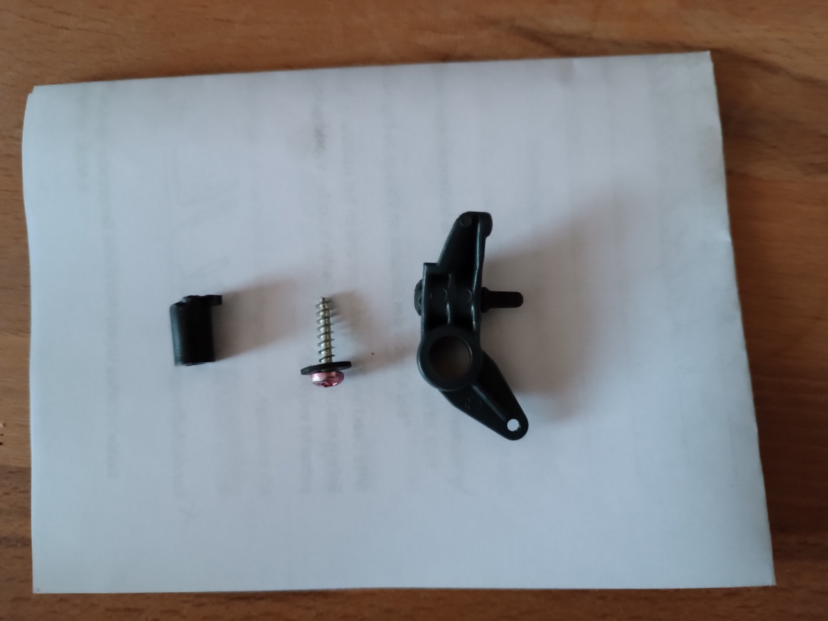

    Nach dem letzten Einschalten meiner Maschine gab es nach dem Spülgang und Ausrichten der Brüheinheit praktisch zur letzten Sekunde des Vorgangs ein herzhaft knackendes Geräusch. Der Kaffee war zwar noch ok, aber der Trester wird seitdem nicht mehr abgeworfen. Am Boden der Maschine fand ich dann dieses identische Bauteil inkl. Schraube und ein Stück abgebrochenem Gehäuseteils, welches noch an der Schraube anhing. Die vermeintlich zugehörige Feder habe ich (noch) nicht gefunden. Ich hatte die Maschine dann zu einem örtlichen Reparaturservice für Kaffeevollautomaten gebracht. Heute dann die Hiobsbotschaft, dass die Maschine zumindest ein wirtschaftlicher Totalschaden sei, da man

  • Update: Maschine ist zurück. Im Bild nochmal das original Teil, welches nach dem "Knacks" in der Maschine lag. Das Stück mit dem Gewinde (links im Bild) ist vermutlich von dem rechten inneren Chassis abgebrochen. Ich werde das Chassisteil und die Feder bestellen. Letztere weil ich diese bislang noch nicht gefunden habe. Notfalls bleibt diese halt übrig. Das komplette O-Ring Dichtungswartungsset gönne ich mir noch dazu. Wenn jemand mit DeLonghi Bastelerfahrung im Bereich RNK 69xxx zwischen den Jahren Langeweile haben sollte, darf sich gerne bei mir melden. Eine angemessene Aufwandsentschädigung ist natürlich Ehrensache!

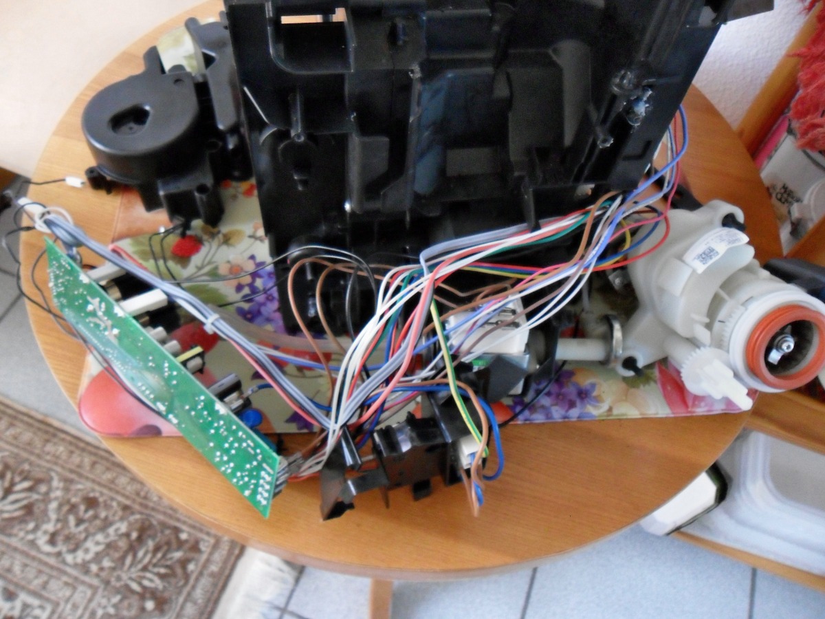

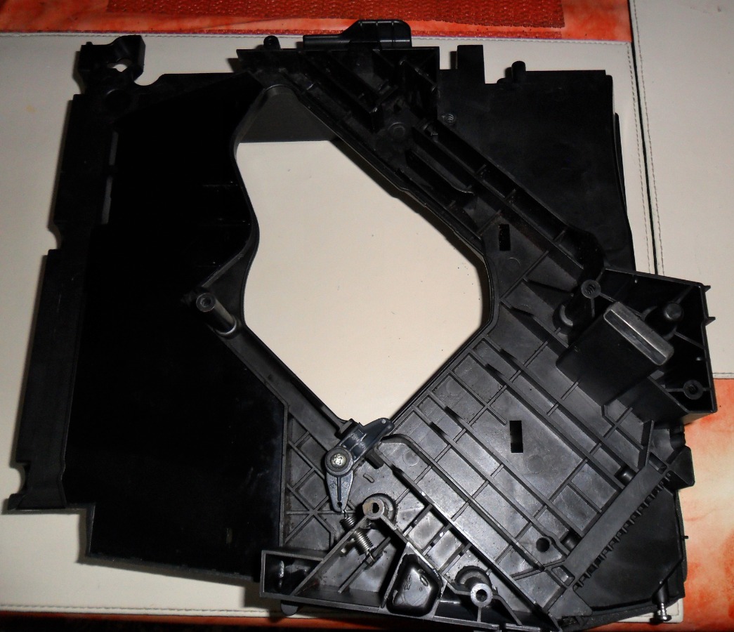

    kann Deinen Unmut nachvollziehen, sofern er sich nicht gegen unsere Kaffeegemeinde richtet, denn die hat gute Tipps gegeben! Tja-am Besten "Selbst ist der Mann". Aber ganz so ohne ist diese Reparatur nicht, wenn man nicht sorgfältig vorgeht. Wenn Du in meiner Nähe wohnst, helfe ich Dir gern. Wohne in 64319 Pfungstadt. Habe schon Chassis geteilt, ausgetauscht und alles wieder zusammengebaut. Daher kenne ich auch die Fallstricke.
    Habe mal 2 Bilder als Beispiel angefügt.

    Dein Angebot klingt gleich in doppelter Hinsicht verlockend! Ich fahre praktisch wenigstens 1 x Woche an Deinem Wohnort vorbei und Du hast schon Erfahrung für diesen Eingriff. Ich bin mir auch im Klaren, dass das Risiko ganz auf meiner Seite ist und würde die Reparatur daher gerne wagen!
