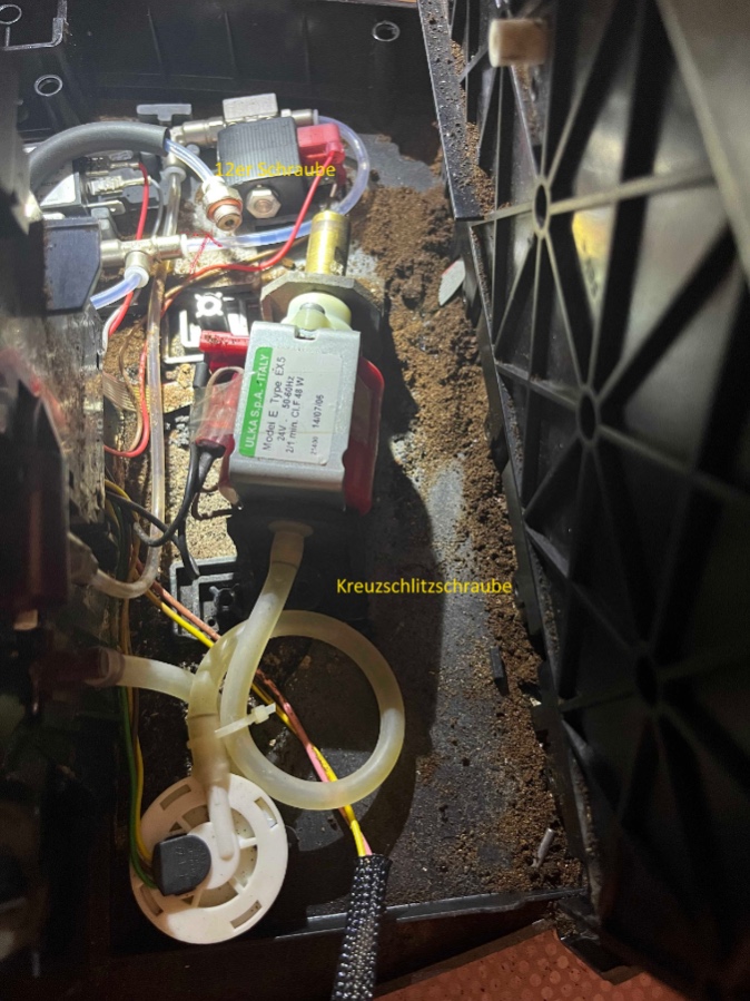

  • Danke für die Antwort, es ist eine 24V Pumpe (aus 2006). Ich habe tatsächlich schon die Ersatzpumpe eingebaut und es funzt. Anfangs etwas Probleme, weil sich das Sytem selbst entlüften musste. Einige Bilder zum Ausbau habe ich beigefügt.
    Hier eine kurze Erläuterung:
    - Gehäuse demontieren, wie hier früher beschrieben.
    - zusätzlich muss der Einschub der Brühgruppe demontiert werden: Plastikteile sind nur gesteckt, dahinter befindet sich noch eine Schraube des „Schubkastenauszugs“
    - von hinten die Schrauben der Abdeckung des Bodens rausdrehen und dann (von Einschub gesehen) mit Schraubendreher hinter die linke Plastikkante greifen und die Abdeckung vorsichtig aushebeln.
    - Pumpe ist dann zugänglich (mit zwei Kreuzschlitzschrauben vorne/hinten am Boden befestigt); für Druckseite ist ein 13er Maulschlüssel nötig; (im Foto steht 12er) Messingteil dabei mit Zange kontern
    Bei der Remontage die Lage des schwarzen Kabels für die Brühgruppe beachten - muss zwischen den Schrauben der Abdeckung nach oben herausgeführt werden.
