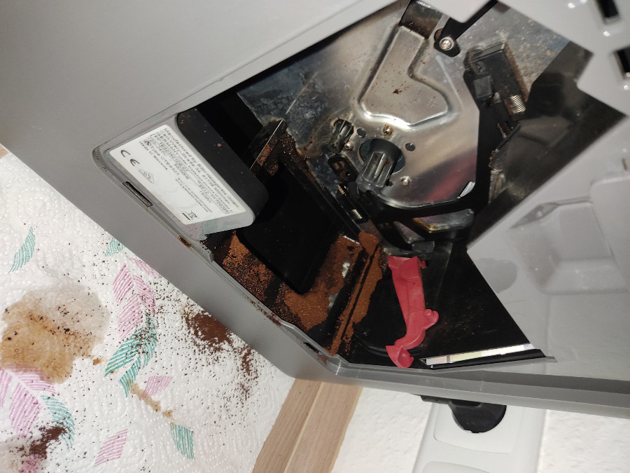

    Nun heute bei der Reinigung, fiel mir sehr viel Kaffeesatz in der Umgebung der Brüheinheit auf (siehe Foto). Dachte nun, dass es mit dem Hebel zu tun hat und nahm nun die ganze Maschine auseinander.

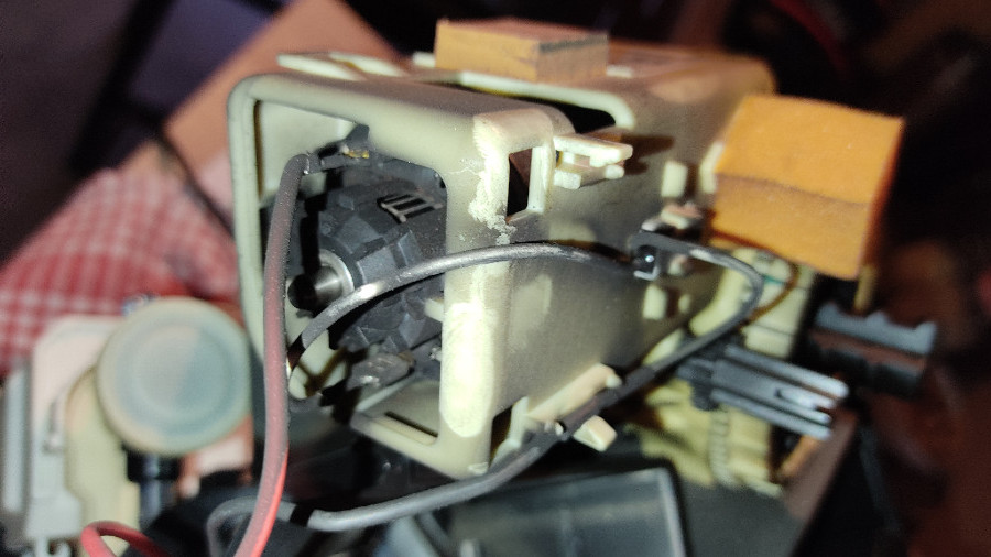

    Dort stellte ich dann fest, dass der Motor und die Umgebung komplett voll mit schwarzen Staub ist (siehe Foto) - es riecht aber nicht verbrannt - Frage hierzu: Ist das normal???

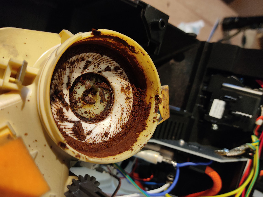

    Jedenfalls stellte ich am Ende noch fest, dass der Trichter vom Mahlwerk für den Kaffee komplett zugesetzt war. Ich hoffe hier war das Problem mit dem Kaffeesatz um der Brüheinheit.

    Nachtrag: Hab das Mahlwerk auch auseinander genommen und dieses war auch voller Kaffee (siehe drittes Foto). Vielleicht hat der Motor sich hier einfach nur "gequält" und deshalb die Ablagerungen?

  • Das schwarze Kunstoffteil an dem der Hebel sitzt hat hinten in Richtung der Aluminiumwand eine Rastnase, diese in Richtung Brüheinheit anhebeln und das ganze Kunstoffteil samt Hebel gerade nach aussen ziehen. Meist ist aber nicht der Hebel Schuld sondern der Verriegelungsmechanismus an der Aluwand der durch den Hebel betätigt wird.
    Das schwarze am Motor ist soweit normal, das ist der Schleifstaub der Motorkohlen.

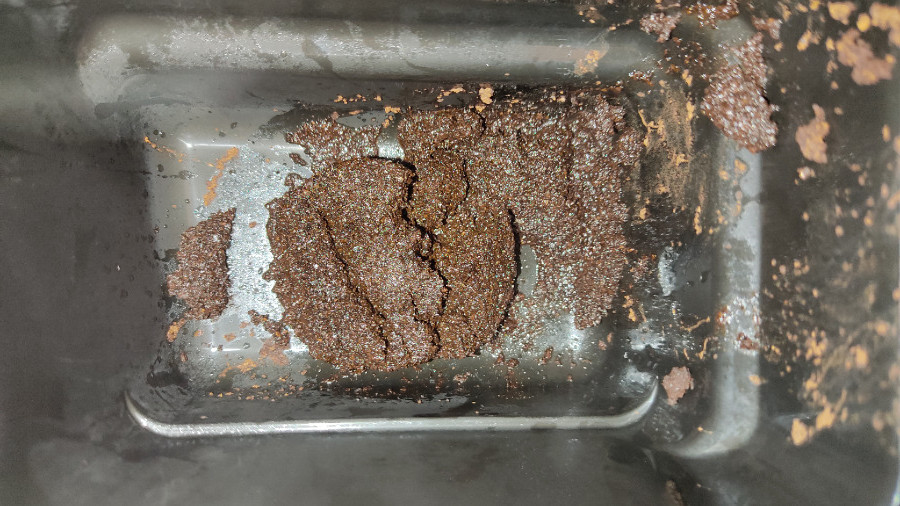

    Kaffeereste um die Brühgruppe deuten auf zuviel Mahlgut hin, was oft durch eine zu grobe Mahlgradeinstellung bewirkt wird.
    Ein Foto vom Trester würde hier Aufschluss geben.

    Das Mahlwerk ist auf sehr fein eingestellt.
    Hier das Foto vom Trester:
