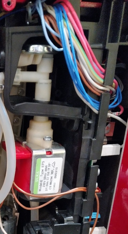

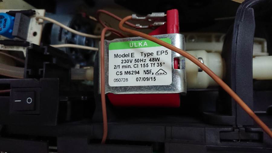

    Wie alt ist die Maschine? Eventuell ist die Pumpe am Lebensende angelangt und erzeugt nicht mehr genug Druck. Bei Heißwasserbezug geht auch eine schwache Pumpe noch, da der Widerstand des gepressten Kaffeemehls nicht überwunden werden muss.
    Poste doch mal Bilder von der Pumpe und dem Aufkleber hinterm Wassertank.
    Dann weiß man wie alt die Maschine ist und ob noch die erste Pumpe drin sitzt.
    Falls du die Pumpe tauscht und die Maschine noch keinen Membranregler hat, solltest du den ergänzen. Dadurch wird sie nochmal leiser.

    Sone Pumpe mit Membran kostet ja nicht die Welt, werde mal eine bestellen.

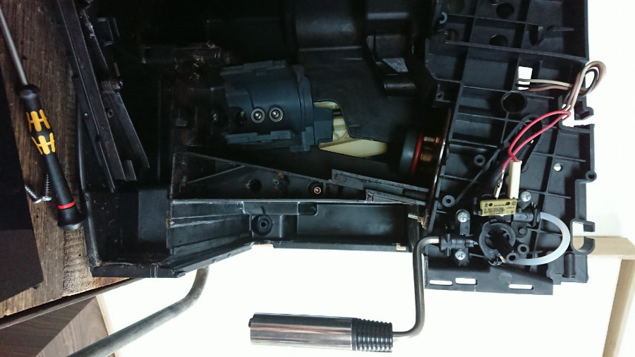

  • Ich habe den Brühkolben mal ausgebaut und zerlegt, der war aber ziemlich sauber und auch nichts verstopft.
    Habe jetzt mal eine Pumpe bestellt, bin mir aber nicht sicher, ob es wirklich daran liegt.
    Beim Kaffeebezug (und auch manchmal beim Spülen) hört es sich an, als würde die Pumpe gegen einen Widerstand arbeiten, als wenn irgendwo was verstopft wäre. Das Pumpgeräusch wird dann ganz leise und anschließend geht die Wassertankleuchte an (blinkt). Naja mal sehen, vielleicht bringt der Tausch der Pumpe ja was.
