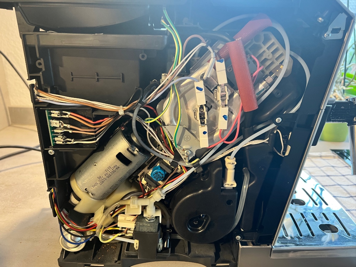

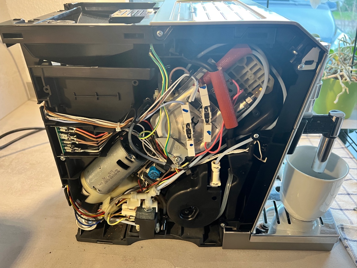

      beim einschalten, wasserauslassen und Kaffeehubereitung haben wir seit neuestem das Geräusch. Es hört sich an wie ein elektronisches Summen. Die Kaffeezubereitung funktioniert aber tadellos.
      Es ist eine DeLonghi Primmadonna S Deluxe.

    • Hallo, vermutlich eines der beiden Magnetventile defekt. (Diese grau blauen Kunststoffwürfel) Sollte man hören, welches.
      Eines siehst du unterhalb des Antriebmotors, das andere sollte mitte oberhalb der Dampfheizung sein.
