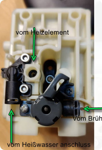

    im Sommer 2022 habe ich eine ECAM 22.105 zerlegt um eien Wartung durchzuführen. Wegen Krankheit lagerte die Maschine im Keller. Jetzt habe ich mir eine neue Brüheinheit bestellt und kann die Druckschläuche nicht mehr zuordnen. Bei meinen ESAM Maschinen habe ich das Problem nicht. Ich habe 3 Schäuche, 1. Brühgruppe zur Brüheinheit 2. Heizung zur Brühgruppe und 3. Heißwasserauslauf zur Brühgruppe. Wo gehört welcher hin?

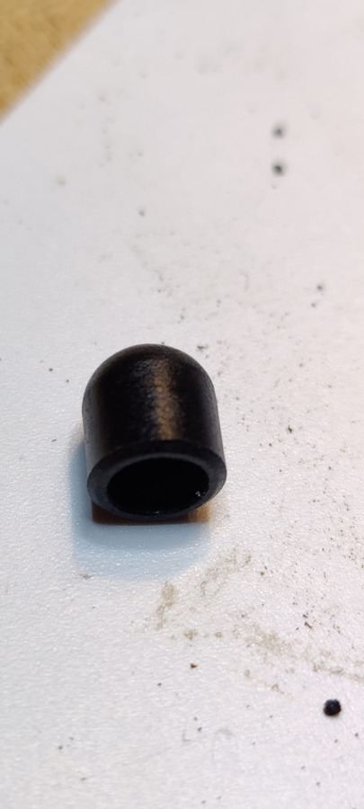

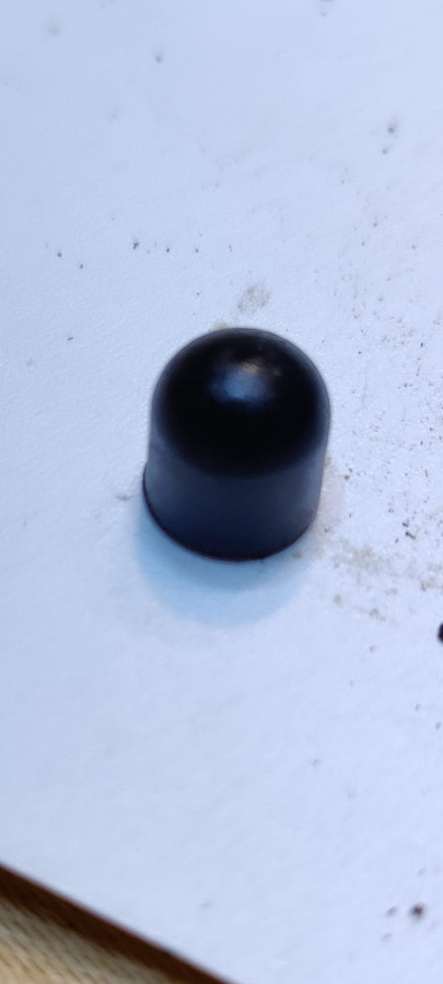

    Außerdem habe ich noch ein Teil übrig, das ich nicht zuordnen kann S.Foto.
    Fehler: alle 3 Drückschläuche führen natürlich zu Brüheinheit, nicht zur Brühgruppe.

  • Guten Morgen, das Teil das du nicht zuordnen kannst ist die Bremse für den Kaffeeauslauf (damit dieser beim verschieben die Position behält). Dazu gehört auch noch eine Spiralfeder.
    Hast du dieses Teil hier am Brühkolben so rum eingebaut wie auf meinem Foto?
    Hier kann man auch gut sehen wo die Kappe hingehört: juraprofi.de/DeLonghi-Ersatzte…Kaffeeauslauf::10168.html
    Edit: Das Teil muss ja richtig sein, du hast ja einen neuen Brühkolben verbaut.

  • Die Zuordnung der Anschlüsse sollte passen.

  • Hallo Heini,
    vielen Dank für die Info, die Feder war noch im Auslauf, das Plastikteil nicht. Da wäre ich nie drauf gekommen.
