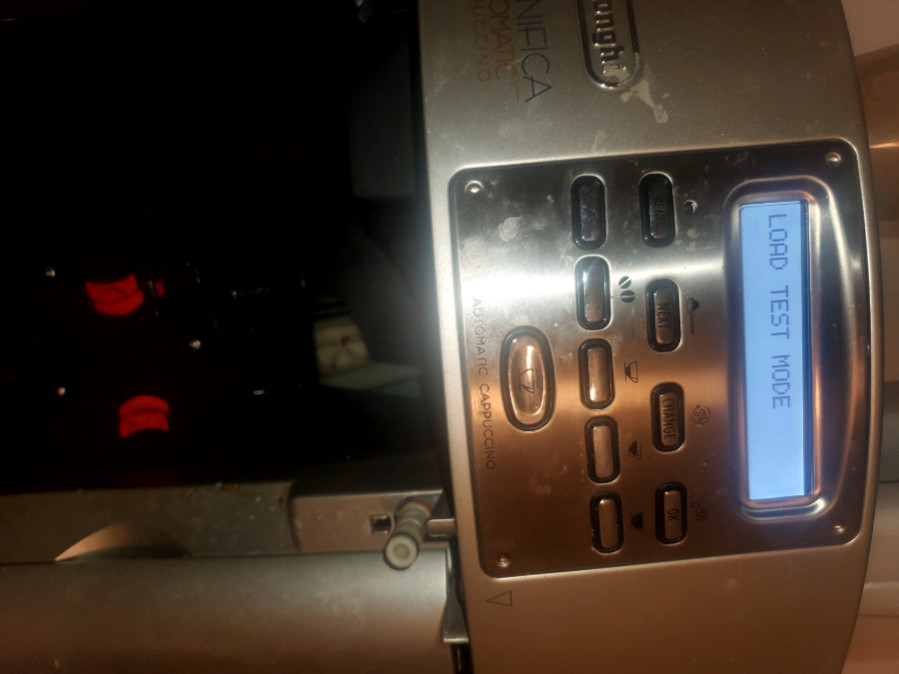

    Nach dem leeren des Kaffeerestbehälters musste ich feststellen, das dieser sich nicht wiedereinbauen lässt. Dann
    stellte ich fest, das wohl die Brüheinheit noch unten ist und der Arm zum Auswerfen des verbrauchten Kaffees nach links
    geschwenkt ist und die Brüheinheit sich nicht herausnehmen lässt. Nun dachte ich mit dem Test Mode könnte ich diese beheben.
    Leider wird keine Funktion ausgeführt.
    So jetzt muss ein mit viel Erfahrung mir helfen, mein Latein ist am ende!
  • Oberer Endschalter defekt? Nachmessen, das ist ein Öffner.
