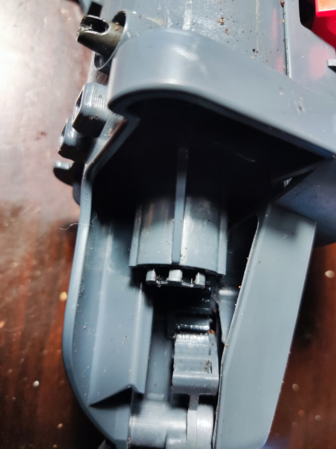

hatte eine undichte Stelle in meiner Ecam350.55.B Die Reparatur hat wohl auch geklappt. Dachte ich reinige noch die Brühgruppe, was sich wohl als Fehler raus gestellt hat.
Beim Versuch den ersten Kaffee zu machen, blockierte die Brühgruppe und unten stehendes Teil ist irgendwo abgebrochen. Finde nicht wo das Teil fehlt und damit auch nicht was getauscht werden muss
bitte um eure Hilfe. Vielen Dank
