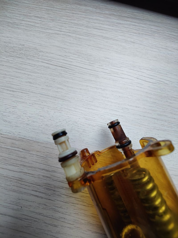

    Über Videos u.ä. habe ich herausgefunden das ein O-Ring des Brühkolbens undicht war. Einzelnen O-Ring dafür gab es nicht; das gesamte Paket sollte ca. 30 € kosten. Also habe ich für 39€
    einen komplett neuen Brühkolben gekauft und eingebaut. Dazu habe ich auch noch einen neuen Flowmeter bestellt und ebenfalls eingebaut.

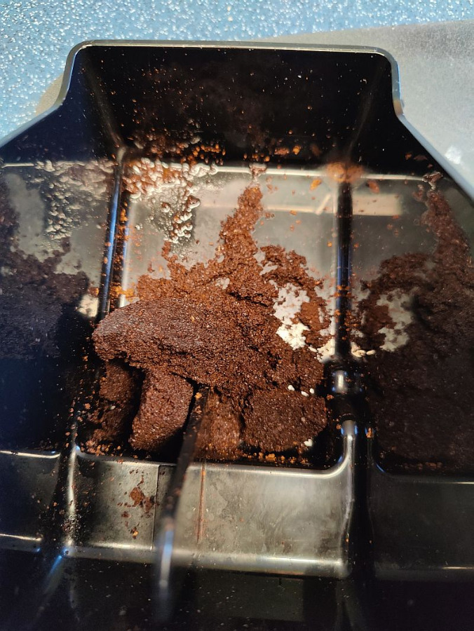

    Einbau hat alles prima funktioniert aber nach ersten Test´s ist der Trester immer noch feucht und zerbröckelt und ich bekomme immer noch Wasser in die Auffangschale.
    Woran kann es noch liegen ? Hab mal noch ein paar Fotos hinzugefügt.

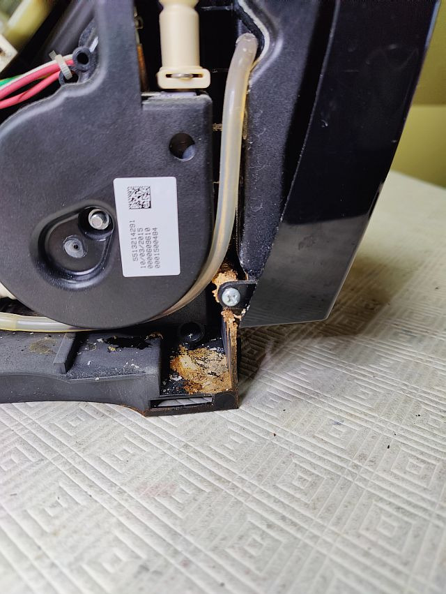

  • Hallo, gegen die Sauerei auf dem 1. Foto hilft das hier:
    Delonghi Ecam Expansionskammer abdichten
    Etwas Wasser in der Auffangschale ist normal. Brühgruppensieb und Cremaventil richtig reinigen, neue O-Ringe in die Brühgruppe und Antriebsspindel schmieren. Was nicht leicht läuft, läuft nicht vernünftig.
