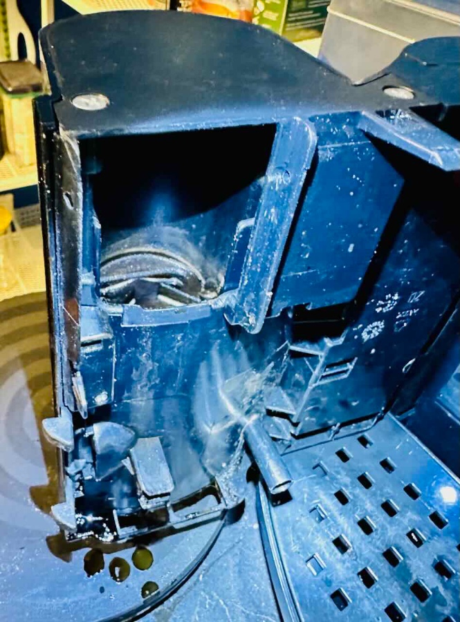

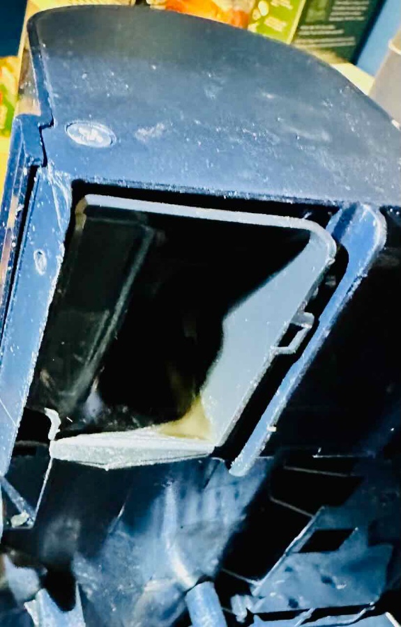

    Eben beim Einschalten hat meine Corso interessante Geräusche gemacht. Die Tür ließ sich daraufhin nur mühsam öffnen. Beim Öffnen fiel mir ein Teil entgegen, das wohl normalerweise in die Tür gehört und den Kaffee von der Brühgruppe zum Auslauf leitet. Ich weiß den Fachbegriff nicht.
    Es gelingt mir nicht, dieses Teil wieder zu befestigen. Ich sehe aber auch nicht, wo da evtl. etwas gebrochen sein könnte. Der Stift links am Teil passt in die entsprechende Aussparung der Tür, für die kleine Öse rechts am Teil sehe ich aber nicht, wo sie hin sollte.
    Wahrscheinlich mache ich einen Denkfehler oder bin blind. Könnt Ihr mich erleuchten?
    Es ist sogar möglich, einen Kaffee zu beziehen. Danach fällt einem das Teil beim Öffnen der Tür wieder entgegen.

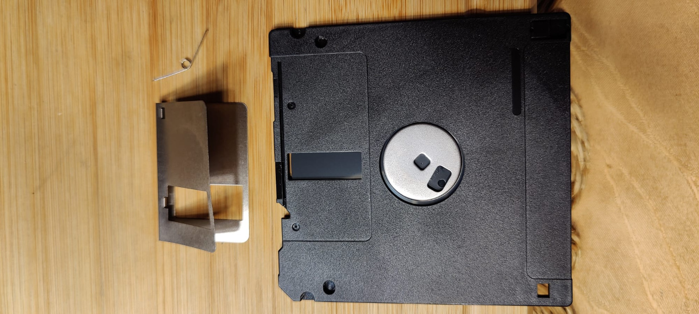

  • Vielleicht hast du noch eine Diskette rumliegen, die haben bei dem Schieber eine passende Feder drin

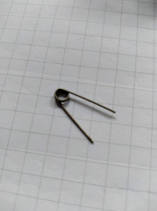

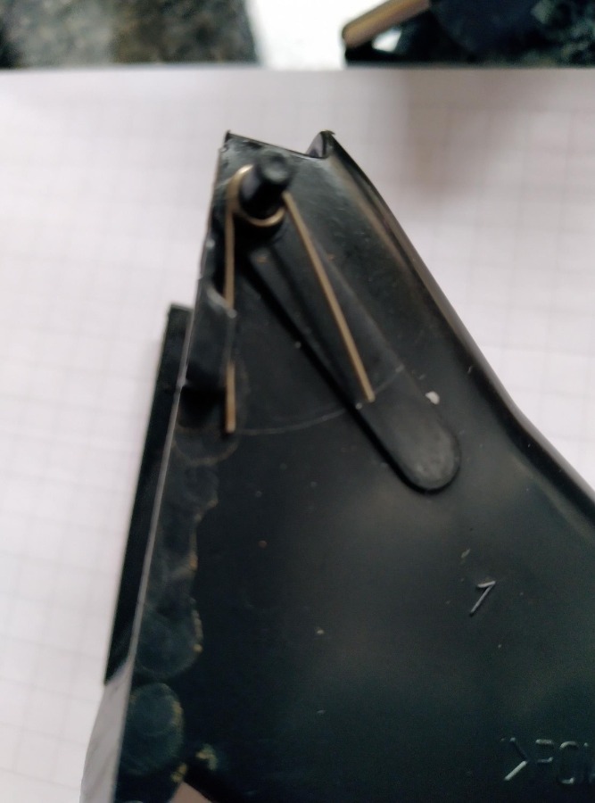

  • Hallo an alle, ich denke mal so wie diese.

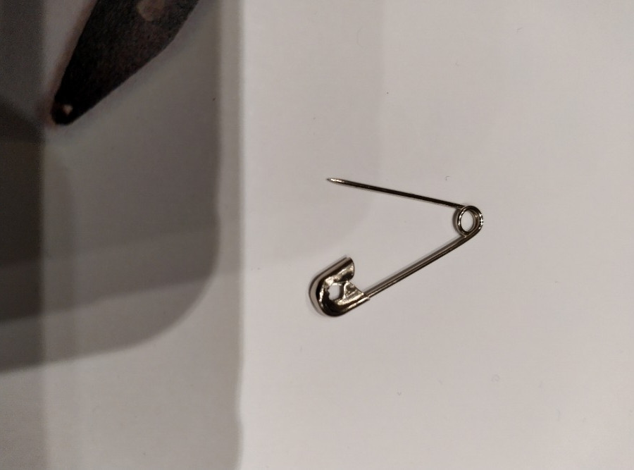

  • Heute durch Zufall entdeckt, eine kleine Sicherheitsnadel könnte man auch zweckentfremden als Feder.
