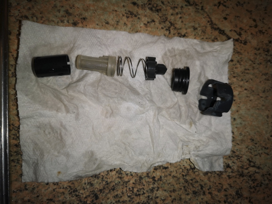

  • Hallo
    Mir ist bei einer DeLonghi ECAM 23.450 +23.420 aufgefallen das es im Wassertank am Auslass vor der Dichtung noch ein ganz
    feines Sieb eingesetzt ist.Bei der ECAM 44.660 sieht es von aussen auch so aus. Es ist dort in schwarzen Hülse versteckt!
    Ich kann mir gut vorstellen das es das vielleicht bei der ESAM auch hat??
    Könnte natürlich Problem geben wenn das Wasser nicht ganz so rein ist
    Von dem Sieb habe ich hier auch noch nirgendwo gelesen.
    Es wird immer nur die Dichtung ersetzt?
