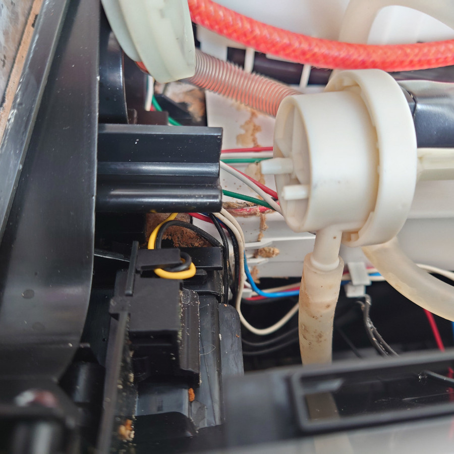

  • Ich habe in der Zwischenzeit mal nachgeschaut und eine übelst verkalkte Wasserpumpe, falls sie das ist, entdeckt. Also entkaklt wurde die Maschine regelmäßig, aber an scheinbar undichten Stellen ist der Kalk sehr präsent --> siehe Bilder

    habe ich mal getestet, wo das Wasser her kommt. Die Quelle ist der Schlauch Keramikventil ---> Expansionskammer (BIld1/5 heller Schlauch oben). Also kurzer Hand das Keramikventil ausgebaut, zerlegt und wieder zusammengebaut, aber es sieht innen wie aussen völlig unauffällig aus, Kein "Schmutz, keine Verkalkung. Die Pummpe war somit zwangläufig raus. Alles wieder zsammengebaut und getestet. Es tropft im eingeschalteten sowie abgeschalteten Zustand im Sekundentakt in die Auffangschale.
    Dieser Beitrag wurde bereits 1 mal editiert, zuletzt von tomda ()

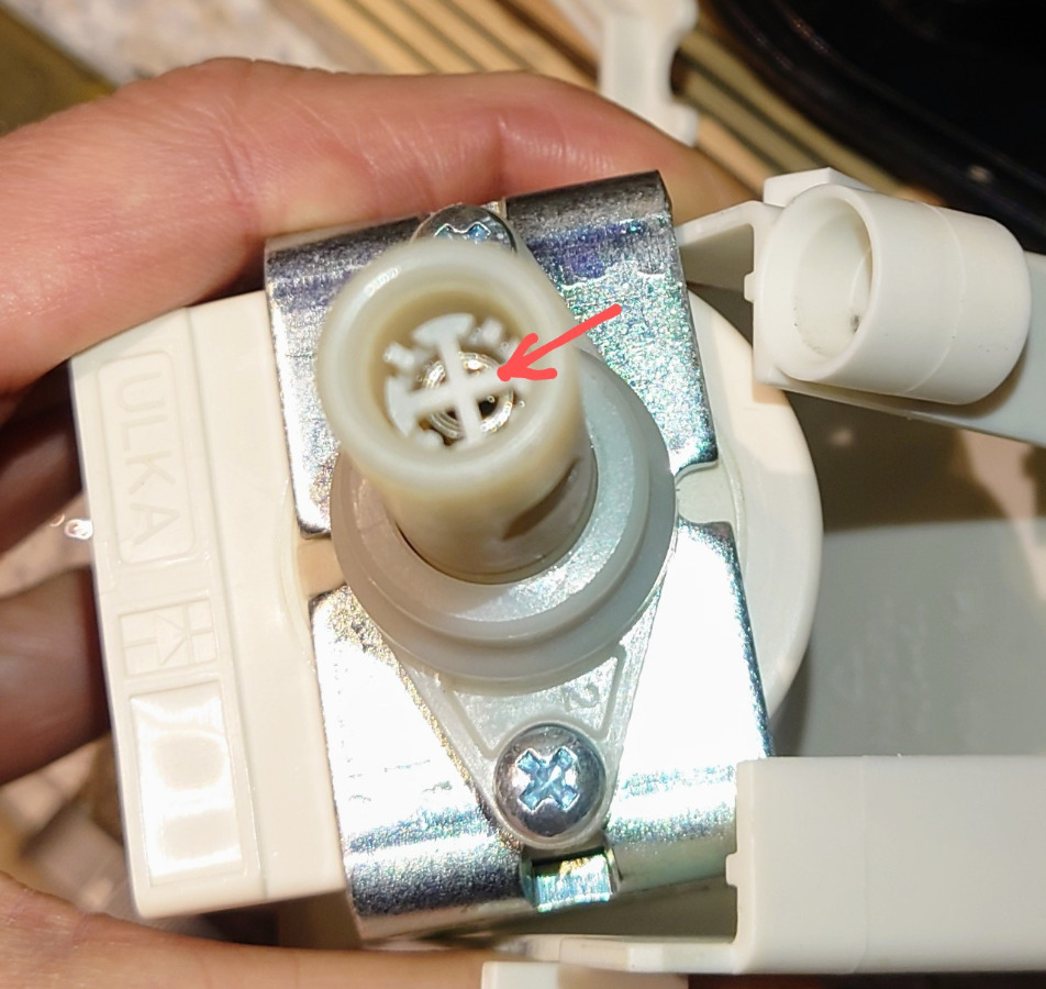

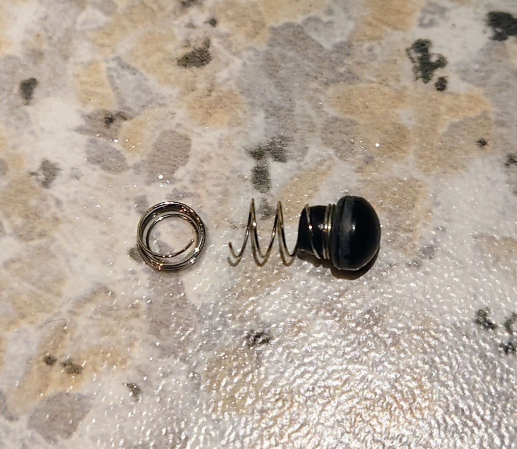

  • Ich bin mir nun recht sicher den Fehler gefunden zu haben:
    Swolle hat Recht gehabt, wobei das eigentliche Problem fast kein Cent Wert ist.
    Wenn man den Dämpfer oben von der Pumpe vorsichtig abschraubt, kommt im "Hals" der Pumpe eine art Kunststoffkäfig mit Feder drinn (Bild3) zum Vorschein, an dessen anderem Ende ein Gummipfropfen sitzt, was als Ganzes die Funktion eines Rückschlagventils hat. Diese Feder war gebrochen (Bild2), womit das Ventil seine Arbeit nicht mehr verrichten konnte. Mit der Folge, dass das Wasser aus dem Tank Tropfen für Tropfen in die Auffangschale ausläuft.
    Nun warte ich noch auf einen neuen Dämpfer, da beim Alten leider das Gewinde abgdreht ist.
    Es folgt noch das Ergebnis :1f609:

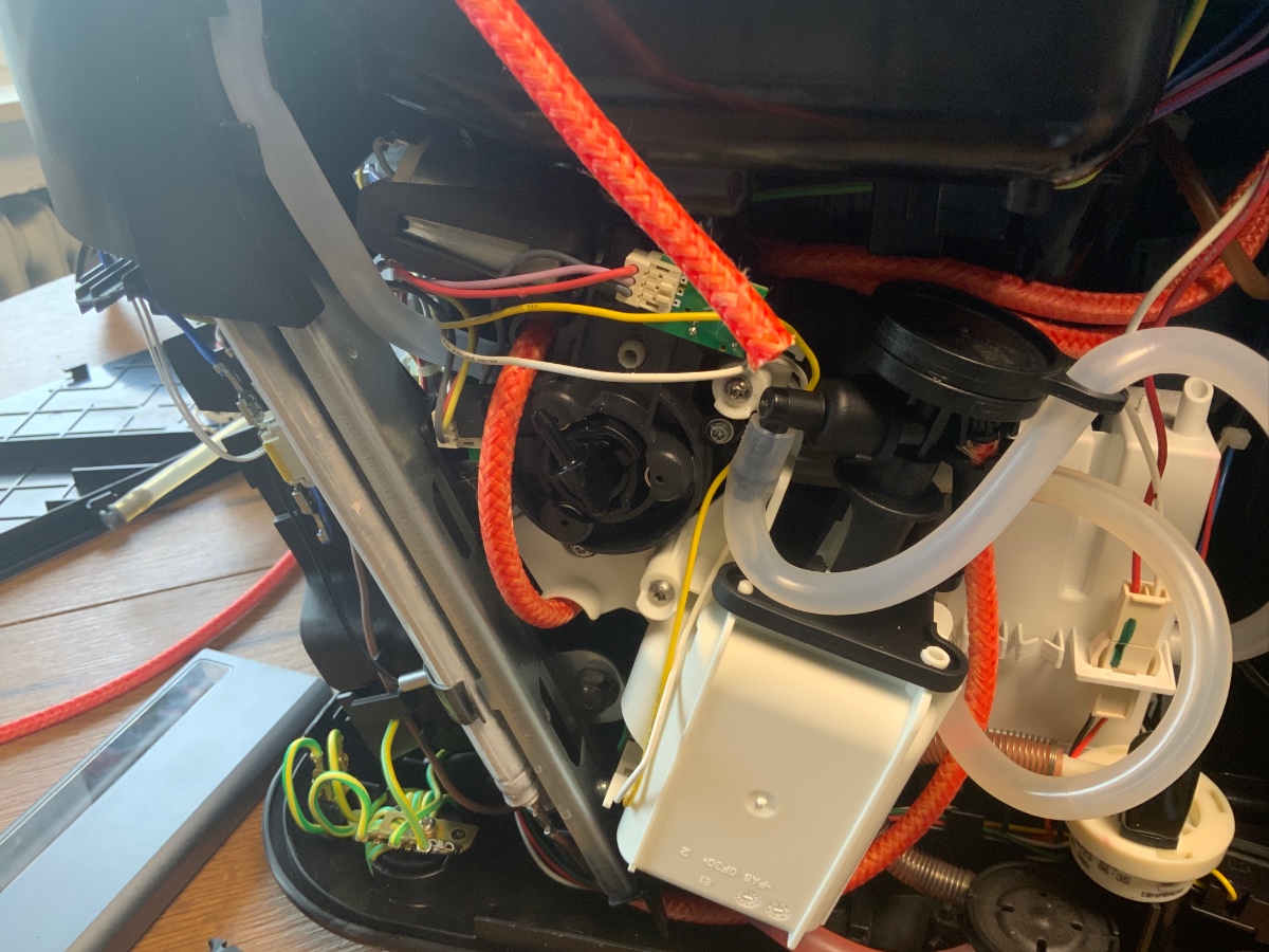

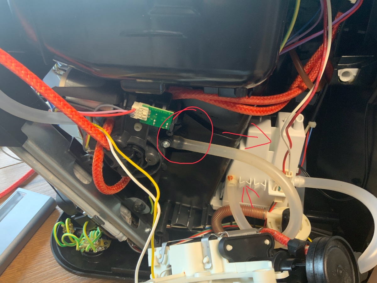

  • Hallo zusammen,
    Ich habe ein ähnliches Problem. Ich habe eine Siemens EQ.9 plus s500. Ich habe das Problem, das sich die Tropfschale immer öfters meist über Nacht komplett mit Wasser gefüllt und übergelaufen ist. Das Wsser läuft über die Expansionskammer direkt in die Tropfschale.
    Ich habe schon vieles mit Neuteilen getauscht:
    1. Den Wassertank selbst
    2. Die seitliche Verkleidung wo der Wassertank aufsitzt
    3. Den weißen Schlauch vom Wassertank zum Durchflußsensor
    4. Den Durchflußsensor
    5. Den kleinen schwarzen Dämpfer
    6. Die roten kurzen durchsichtigen Kunststoffschläuche (Durchflußsensor -> Dämpfer -> Pumpe
    7. Die Pumpe komplett mit oberen Dämpfer
    8. Die Expansionskammer
    9. Das Keramikventil
    Habe alles wieder schön laut diversen YouTube Videos aus- und wieder eingebaut. Bin dann in den „ Servicemodus“ gegangen und habe die Pumpe anlaufen lassen. Aber leider lief nichts in die Tasse, sondern direkt wieder in die Tropschale.
    Da kommt im Servicemodus sofort Wasser raus und fließt in die Expansionskammer und dann in die Schale…
    Bis hierher habe ich Wasser laufen. Der rote Schlauch geht in die Mitte der Keramikventils. Muß man das Ventil noch irgendwie Kalibrieren?
    Nachtrag:
    Wenn ich im Servicemenü bin und bei den Component Test auf CV(Keramikventil) gehe und dann auf den Wert 5 oder 7 stelle, dann wieder zurück und die Pumpe laufen lasse, kommt auch schön das Wasser vorne raus und läuft in die Tasse. Wenn ich dann das Servicemenü verlasse, und die Maschiene ganz normal einschalte läuft mir das Wasser wieder über die Expansionskammer in die Schale. Es ist zum Mäusemelken.
    Ich habe leider keine Ahnung was ich noch machen soll. Es sind wie geschrieben alles Originalteile von Siemens, und auch aus dem dortigen Onlineshop bestellt.
