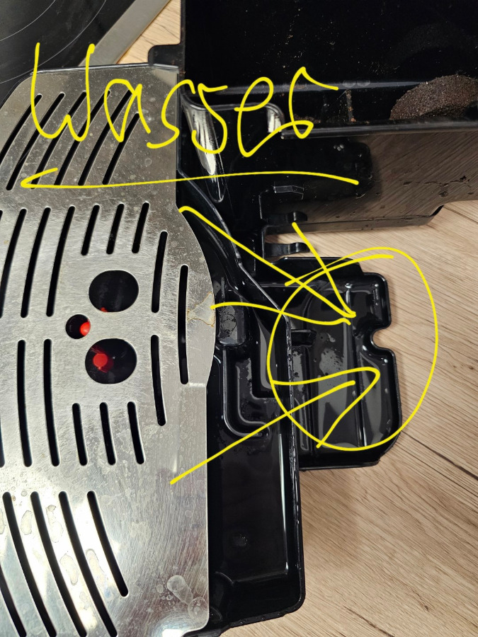

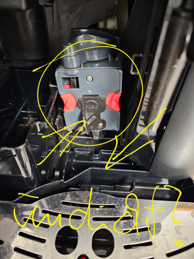

    Meine ist jedoch undicht, und zwar an der Stelle direkt unter der Brühgruppe. Ich hänge auch 2 Bilder dran.
    Der naive Amateuerverstand erzählte mir, kauf einach ne neue Brühgruppe und alles wird gut. Gesagt, getan, es tropft (läuft aus) aber immer noch.

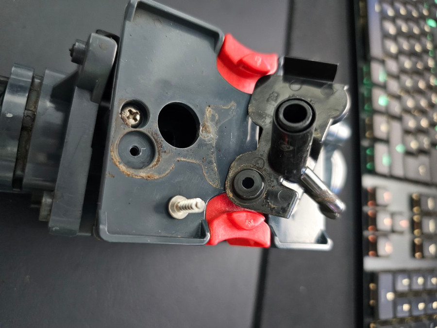

  • Hallo, löse mal die eine Schraube an dem schwarzen Teil wo "Push" draufsteht, dann kannst du das schwarze Teil abnehmen.
    Dann schau mal ob dieser schwarze "Gumminippel" da drauf ist.
    Wenn es an der Stelle undicht ist, kann es eigentlich nur daran liegen. Oder die Brühgruppe hat irgendwo einen Haarriss.
    Hi und Danke für die schnelle Antwort.
    Auf dem Bild ist noch die alte Brühgruppe.
    Verbaut ist seit gestern eine nagelneue Brühgruppe von DeLonghi. Meinst du es können beide defekt sein?
    ...ich gucke mal eben :1f642:
    Das ist die alte Brühgruppe, das/der Gummi saß fest im Gehäuse...
    EDIT: Ach so, oben auf dem Bild habe ich einen Pfeil zu der vermutlichen Stelle gemalt. Ob da das Wasser auch wirklich austritt weiß ich nicht.
  • Dann mach doch Bezüge mit offener Tür, dann siehst du mehr. Eventuell ist auch einfach dein oberer Brühkolben revidier-bedürftig und daer Kaffee fließt von oben auf die Stelle.
    öffne erst mal die Maschine. Rückwand und Seitenteile, so kannst du eventuell die undichte Stelle beim oberen Brühkolben sehen. Vielleicht ist nur ein Schlauchanschluß undicht.
    Gruß Peter

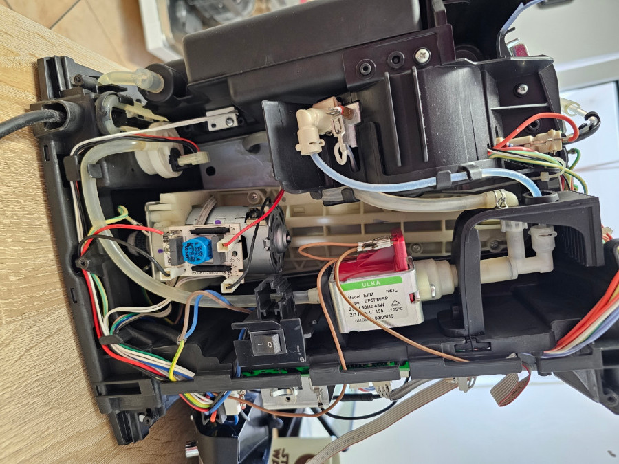

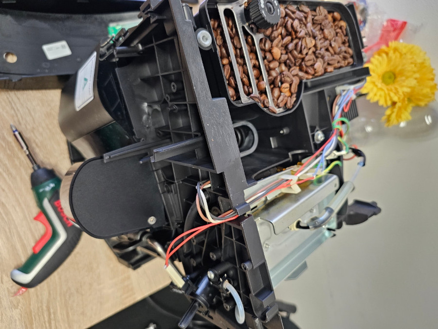

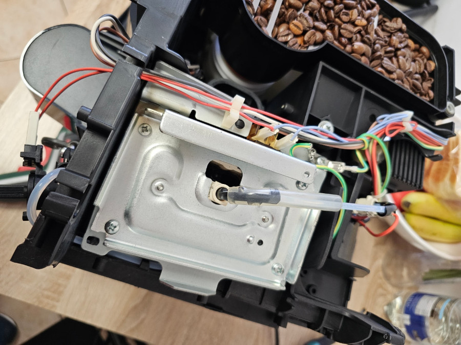

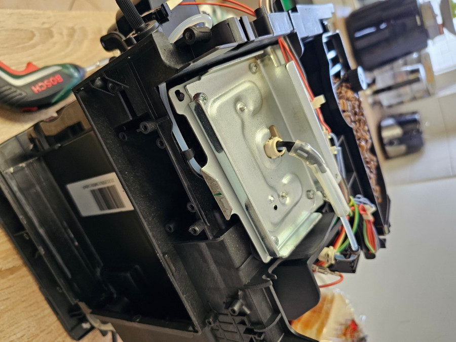

    Ich habe die Maschine mal "zerlegt" um eventuell etwas sehen zu können, leider bin ich zu blond um die "Undichte" zu erkennen.
    Dann macht es wohl doch Sinn die Einheit im ganzen neu zu kaufen.
    Sollte ich irgendwelche Dichtungen dazu kaufen, bevor mir beim Umbau etwas fehlt?
    Auf der Seite empfehlen die kleine Dichtungen und einen Druckschlauch. WENN ich davon etwas benötige, könnt ihr mir sagen wie viel davon?
    Wäre super :1f642:

  • Kurzer Nachtrag:
    Ich habe nun den oberen Brühkolben ausgetauscht, auch die dazugehörigen Dichtungen.
    Kleine Info, der Zusammenbau ist wirklich "tricky"...
    a) kann man ohne spezielle Werkzeuge zwei der 4 Schrauben (die beiden kurzen) kaum "kontern" um sie festzuziehen
    b) passte die obere Metallplatte nicht ohne weiteres auf den neuen Brühkolben (musste gefeilt werden)
    Das Ersatzteil ist "angeblich" Original von DeLonghi, was ich auch erstmal glaube, die Passgenauigkeit lässt aber kleine Zweifel aufkommen, oder es liegt einfach in/an der Toleranz der Fertigung im laufe der Jahre?!?
    Nun denn, die Maschine läuft, der Kaffee ist wieder heisser (so kommt es mir vor) und die undichte Stelle scheint behoben (wo auch immer das herkam)
    Besten Dank an dieser Stelle noch mal an alle die so toll geholfen haben :1f642:
  • Zu a: 3 Schrauben vom Thermoblockgehäuse raus, Überdruckschlauch an der Pumpe ab, danb kann man den Thermoblock nach oben auf den Bohnenbehälter wegklappen. Und schon kommt man an die Muttern ran
    Zu b: hatte ich so noch nicht
