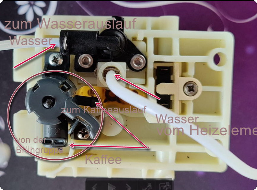

    Hallo, heute habe ich mal die Brüheinheit geöffnet um den Wasserlauf zu verfolgen.
    Hier zwei Fotos, gelegentlich undichter Stellen.

  • Die Stelle von Foto 1 kenne ich jetzt nicht als undicht, eventuelle Herstellungstoleranzen sind ja nie auszuschließen.
    Eventuell würden "etwas" größere O-Ringe Abhilfe schaffen. Die untere, größere, hat ja regulär 5,50 x 1,78. Vielleicht mal 5,5x2 probieren?
    Die andere sollte 3,69 x 1,78 haben.
    Die Stelle vom 2 Bild kenne ich gelegentlich. Ist halt nicht so optimal gelöst, die Blechplatte in dem grauen Teil ist ja mit was gummiartigem beschichtet. Das Gummi verschleißt sicher etwas mit der Zeit. Vermutlich empfehlen daher viele immer wieder, direkt den ganzen Brühkolben zu tauschen statt zu revidieren.
