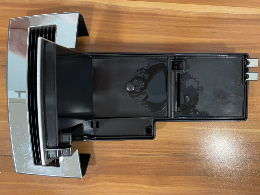

  • Inzwischen war die Maschine mal wieder in der Werkstatt und das Flowmeter gereinigt.
    Leider wurde mein Hinweis auf das Wasser unter dem Tresterbehälter nicht beachtet. Heute ist nur wenig Wasser unter dem Behälter zu sehen. Vorgestern war es komplett nass.
    Kann das mit dem neuen Drainageventil zusammenhängen?

    das mit dem Wasser unter der Schale ist bei meiner GIGA 5 auch
    so. Hat mich bislang nicht gestört, daher habe ich nicht nach der
    Ursache geforscht.
