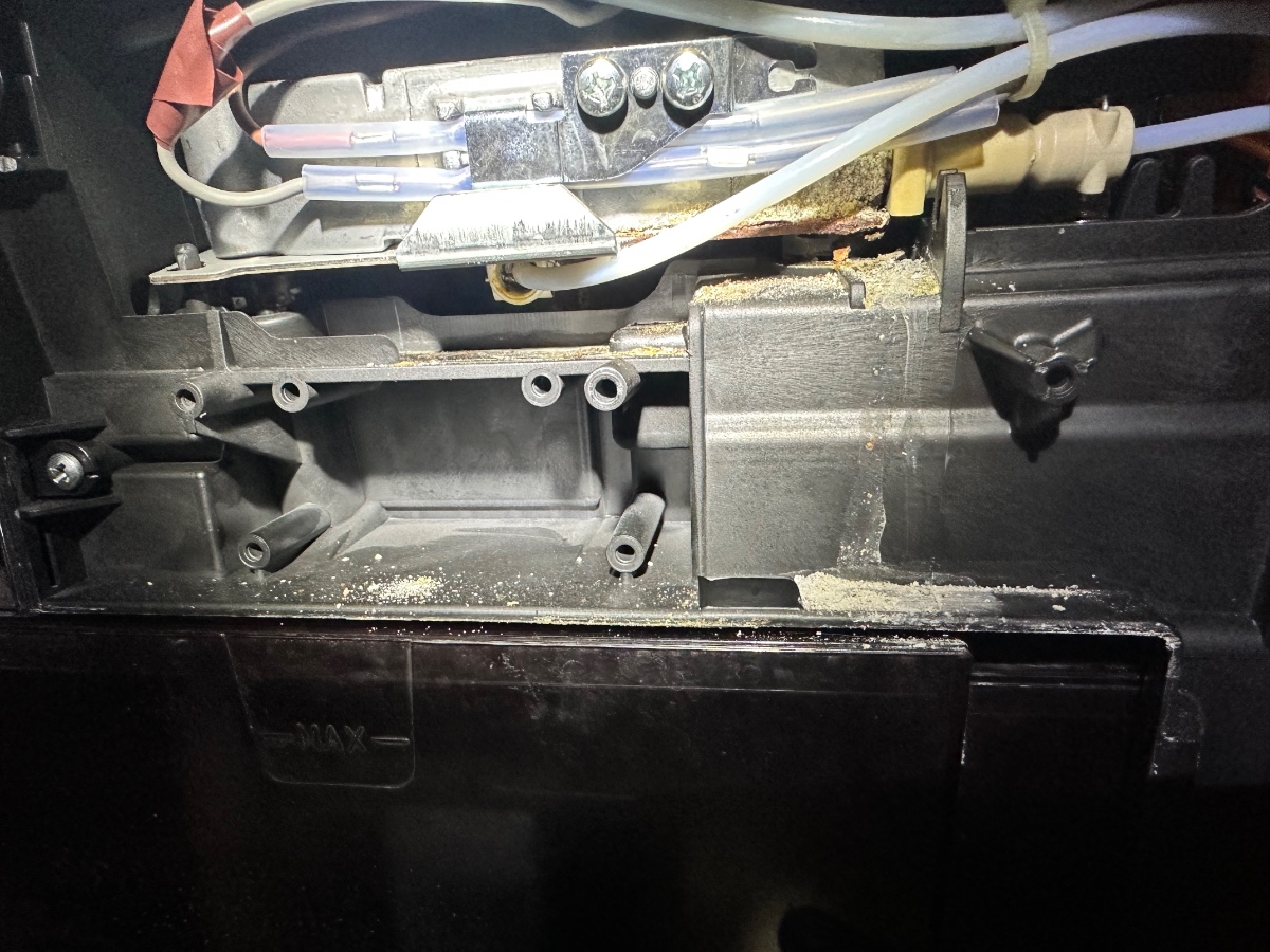

    Hallo Zusammen,
    leider musste ich heute feststellen, dass die ESAM 6700 nicht mehr 100% funktioniert.
    Beim Kaffeebezug hatte die erste Tasse normal funktioniert, die zweite nur noch sehr sehr sehr langsam. Ich dachte es könnte ggf. sein, dass das Gerät verkalkt ist und ich habe die Entkalkung gestartet. Der erste Durchlauf hat soweit gut funktioniert und ich wollte noch eine weiteren Durchlauf starten.
    Da hier öfter im Forum steht, dass man auch davor der obere Brühkolben entkalkt werden soll, mache ich das jetzt immer bevor ich die Entkalkung starte. Das hat auch wie immer normal funktioniert.
    Doch als ich das Entkalkungsprogramm gestartet habe, hat er normal angefangen, aber nachdem er Wasser gezogen hat, kam nichts aus dem "Heißwasser"auslauf. Auch wenn ich nur "Heißwasser" möchte, kommt nichts. Er versucht wohl Wasser zu ziehen, aber kann es wohl nicht?!
    Kaffeebezug funktioniert aber normal ... und auch wenn man Wasser über den Brühkolben rauslässt funktioniert es normal :1f612:
    Hat jemand eine Idee was das sein kann, und kann mir helfen? Das untere Thermostat? Ich habe leider die Anleitung nicht gefunden, wo beschrieben wird wo es ist und wie viel Ohm es haben soll.
    Danke für eure Hilfe :1f642:
    Grüße
    eSudio

  • leider habe ich jetzt ein anderes problem :2639:
    ab und an möchte die Maschine kein "Wasser" ausgeben. es hört sich an wie wenn etwas blockiert, oder wie wenn "falsch"luft im system wäre (siehe Video).
    Mir ist aufgefallen es passiert, wenn ich einen frischen Tank Wasser / Entkalker anbringe.
    Das Problem ist während des Entkalken passiert, als ich frisches Wasser hinzugegeben hab und ich habe gesehen, das das ein oder andere kalk"bröckchen" im auffang behälter war.
    Was ich bisher gemacht habe:
    - Magnetventil hinten getauscht -> dadurch hat die Kaffeemaschine wieder funktioniert
    - Filter nach dem Tank getauscht
    - Brüheinheit revidiert + neue Dichtungen eingebaut
    Wenn es blockiert habe ich folgendes bereits gemacht:
    - Entkalkung gestartet - ohne großen Erfolg
    - Wasserdruckschlauch vor Brüheinheit entfernt und geschaut ob Wasser kommt (ja es kam Wasser obwohl kein Wasser am Auslauf gekommen ist)
    - Wasserdruckschlauch nach Brüheinheit vor Ventil entfernt und gecheckt ob hier Wasser kommt - auch hier ist Wasser gekommen
    Das komische ist, Mittendrin funktioniert es auch wieder (wie im Video)
    Was mir noch aufgefallen ist, dass er jetzt auch schon 2 mal gesagt hat "bitte Wasserauslauf anbringen" wenn ich auf Heißwasser gedrückt habe. Nachdem ich es rausgezogen und wieder reingesteckt habe, hat es normal funktioniert.
    Leider bin ich jetzt mit meinem Latein und dem was ich gefunden habe, am Ende. Ist vielleicht das neue Ventil kaputt?
    Auch ist mir aufgefallen, dass sie sehr stark quietscht obwohl ich versucht habe, hinten und vorn zu schmieren :1f612: jemand eine Idee was ich hier noch machen kann?
    youtube.com/shorts/zcVcqomzo1U
    Danke für EureHIlfe

  • Kurzes Feedback:
    Kaffeemaschine funktioniert nun wieder
    Ich habe jetzt noch neben dem Magnetventil zusätzlich die Pumpe, das Überdruckventil und den Flowmeter getauscht.
    Zusätzlich habe ich noch einige runden Entkalkung durchlaufen lassen und jetzt funktioniert sie wieder ganz normal. Sogar schneller als davor. Ich gehe davon aus, dass die Pumpe nun zusätzlich defekt war.
    Danke nochmal für die HIlfe
