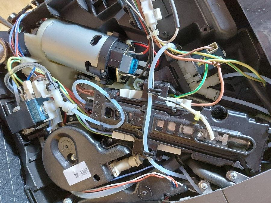

Ich hab hier die Delonghi ECAM 352.57. SB von meinem Arbeitskollegen.
Ich schalte die Maschine ein, dann kommt kurz im Display die Meldung Aufheizvorgang und kurz darauf wechselt die Maschine zur Meldung Wasserkreislauf leer - Wasserkreislauf füllen - Heißwasser bestätigen.
Drücke ich dann Ok, kommt kurz Heißwasser raus (das aber nicht heiß ist) und dann kommt wieder die Meldung Wasserkreislauf leer. Endlosschleife. Hab immer wieder mal ausgeschaltet und eingeschaltet, zwischendurch schafft die Maschine die Meldung Spülvorgang anzuzeigen, fängt diesen auch kurz an, Wasser kommt aus dem Kaffeauslauf raus, dann gleich wieder die Meldung Wasserkreislauf leer.
Was kann ich testen, um den Fehler zu finden?
Diese Delonghi sieht etwas anders aus, als meine ECAM 45.366, vor allem die Dampfheizung ist mir gänzlich neu, hab ich so noch nicht gesehen.
