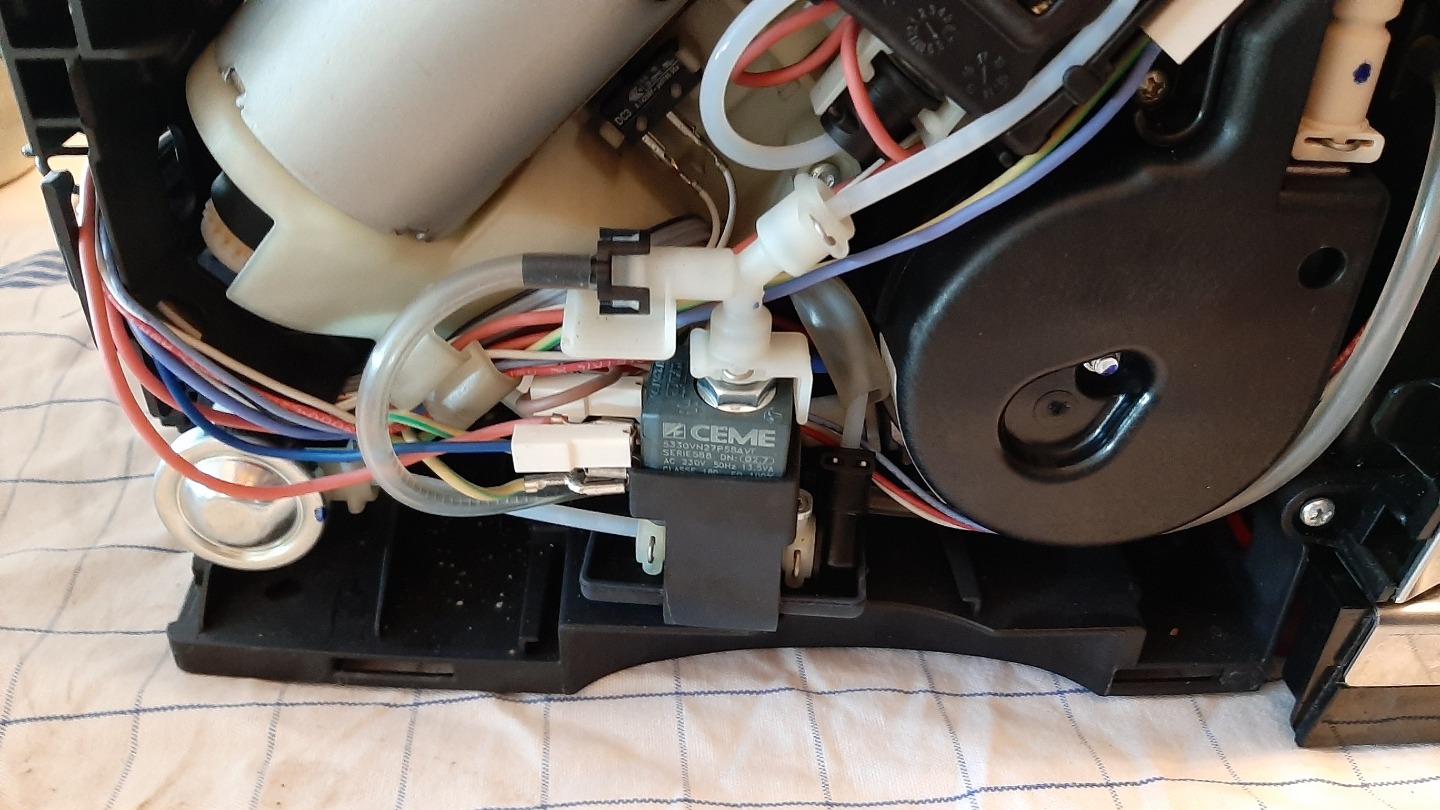

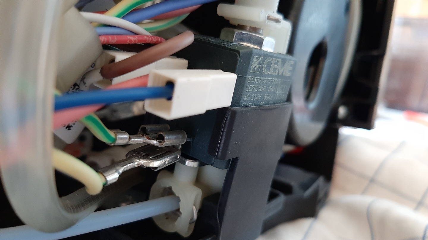

  • Hi Michael,
    vielen Dank für deine Antwort. Ich habe noch einmal genau nachgeschaut. Ich habe eine ECAM 556.55MS.
    Meiner Meinung nach müsste es das folgende Ventil sein.
    Ich habe diesen Artikel hier gefunden komtra.de/delonghi-ersatzteile…e-delonghi-ecam-etam.html
    Allerdings ist lauf Bild der Shop-Seite der Aufdruck 5330VN27P67AVF. In meinem Gerät ist jedoch 5330VN27P58AVF verbaut.
    Kann ich das Ventil dennoch nehmen?
    Wenn ich nach "meiner" Nummer bei Google mal nachschaue, dann erhalte ich diese DeLonghi Teilenummer 5213220251
    Und wenn ich mit dieser Nummer im Komtra-Shop suche, kommt der Link von oben, obwohl der Aufdruck ein anderer ist.
    VG, Rainer
