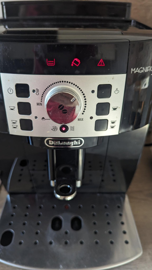

    ich hatte meine Kaffeemaschine für ein Jahr eingelagert. Nach dem Auspacken blinkt nun das Trester und Ausrufezeichen. Zudem leuchtet die Wasseranzeige.
    Leider ist meine ECAM 22.110.b seit 3 Wochen aus der Garantiezeit.
    Die Maschine fährt nach dem EInschalten die Brühgruppe hoch und runter. Zudem wird anscheinend auch vorgeheizt. Wenn ich einen Kaffee zubereiten möchte, mahlt das Mahlwerk die Bohnen, aber die Pumpe läuft nicht an. Es kommt auch kein Wasser bis zur Brühgruppe.
    Ich habe die Brühgruppe, die Schläuche und die Wasserpumpe bereits auseinander gebaut und gereinigt ohne Erfolg.
    Im Testmodus habe ich bei der Wasserpumpe nichts gehört.
    Wie sollte ich weiterverfahren?

  • Wenn der KVA zeigt, kein Wasser, dann pumpt er auch nicht.
    Da würde ich anfangen.
