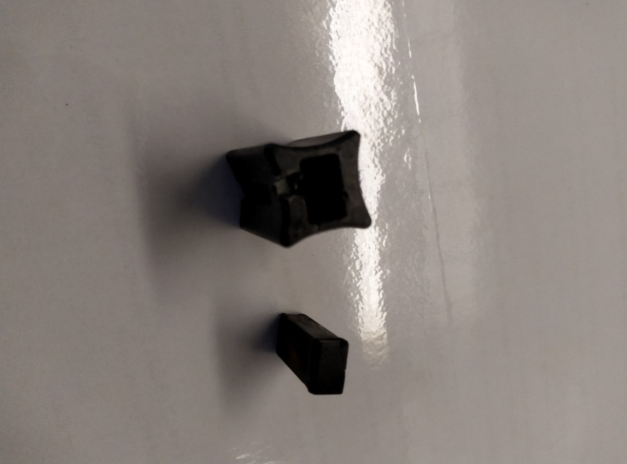

    So, heute mal einen Schwimmer aus einem Ecam Wassertank geholt und unter die Lupe genommen.
    Schonmal vorweg: Ohne Beschädigungen geht das nicht, der Deckel der Schwimmerkammer ist geklebt.
    Den Schwimmer konnte ich öffnen, unten drin sieht man was rostiges, den Magneten.
    Der Deckel des Schwimmers ist nur eingeschoben. also dringt da Wasser ein. Vermutlich ist das die Ursache für den Verlust der Magnetkraft.
