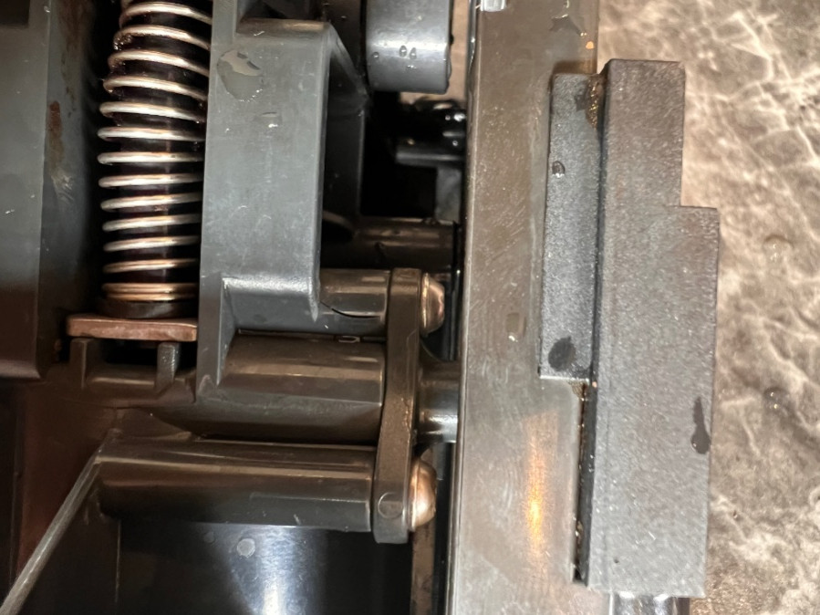

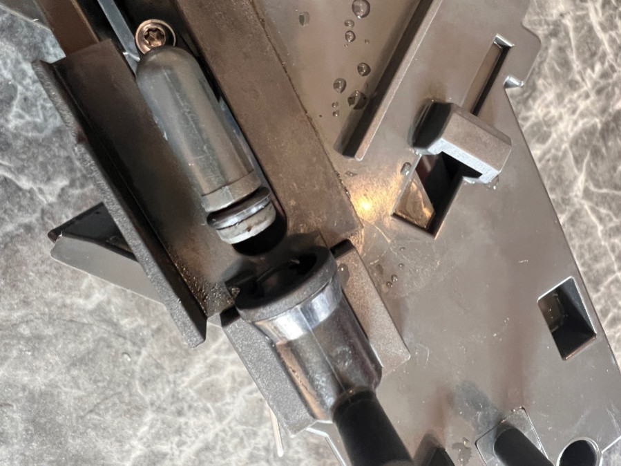

  • Hallo zusammen,
    ich habe die Dichtung ausgetauscht, gebracht hat es aber nichts. Mir ist dann aufgefallen, dass die Verbindung zwischen Trichter und dem Gegenstück irgendwie dicht ist. Ich habe nun alles auseinander gebaut und gereinigt. Jetzt kommt wieder etwas Kaffee, aber trotzdem läuft hinter dem magnetventil Wasser in die Tropfschale. Mir ist noch an der Verschraubung ein kleiner Riss aufgefallen. Soll ich eine neue brüheinheit kaufen oder habt ihr andere tips. Vielen Dank schonmal.
      154,82 kB, 899×674, 106 mal angesehen
      149,26 kB, 899×674, 104 mal angesehen
  • Im ersten Bild ist unten der Trichter "Kupplung für Brüheinheit" gerissen. Das dürfte der Fehler sein. Der Riss im unteren Bild an der Verschraubung ist unschön, dürfte aber mit dem Wasserverlust nichts zu run haben, den würde ich erstmal mit geeignetem Kleber füllen, damit er nicht weiter bricht.
    Nachtrag: Unter der Feder ist auch noch etwas gerissen, vielleicht wäre eine neue Brüheinheit doch die bessere Lösung.
