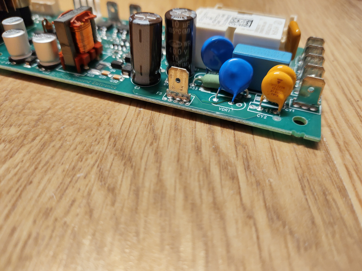

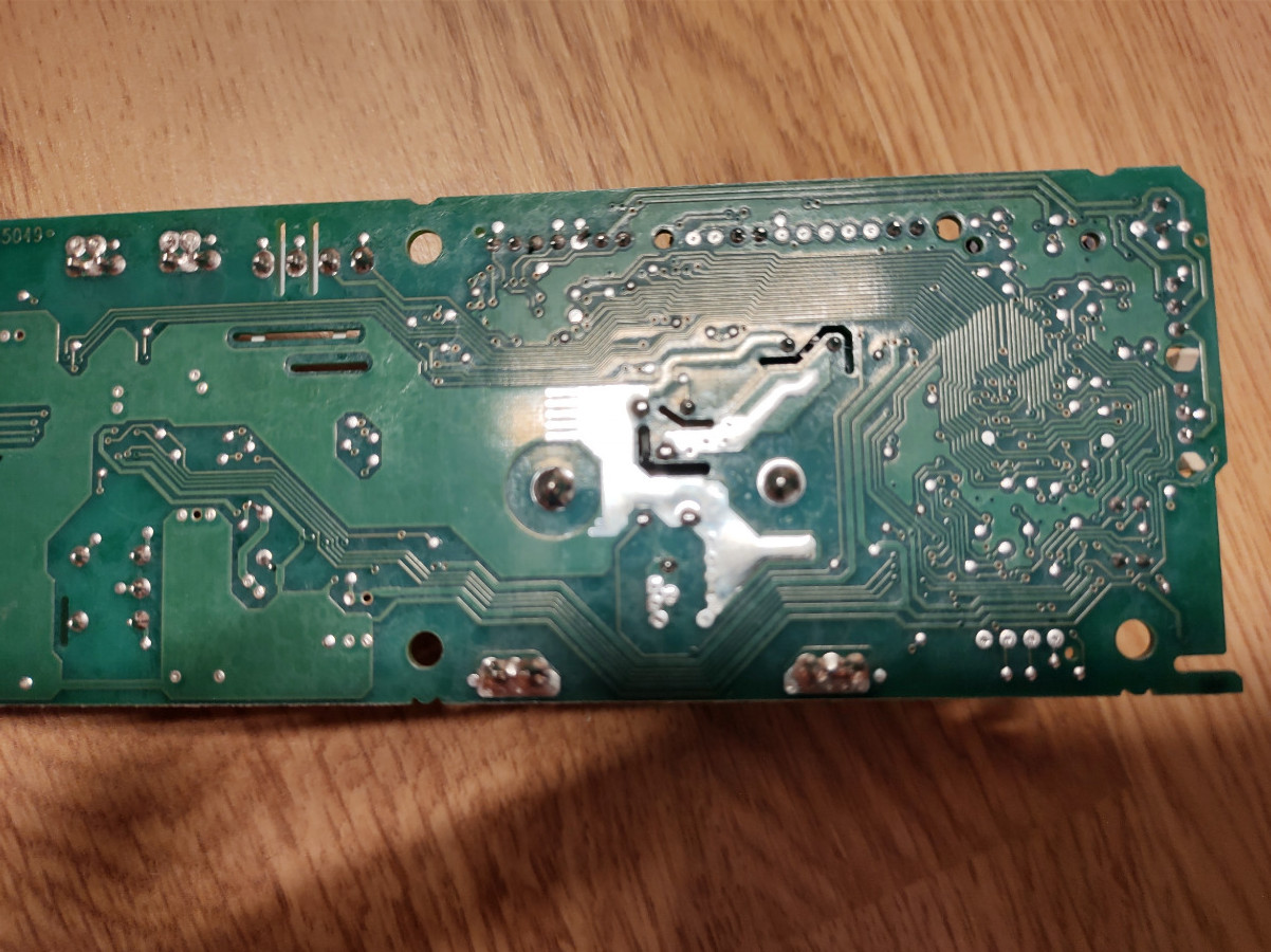

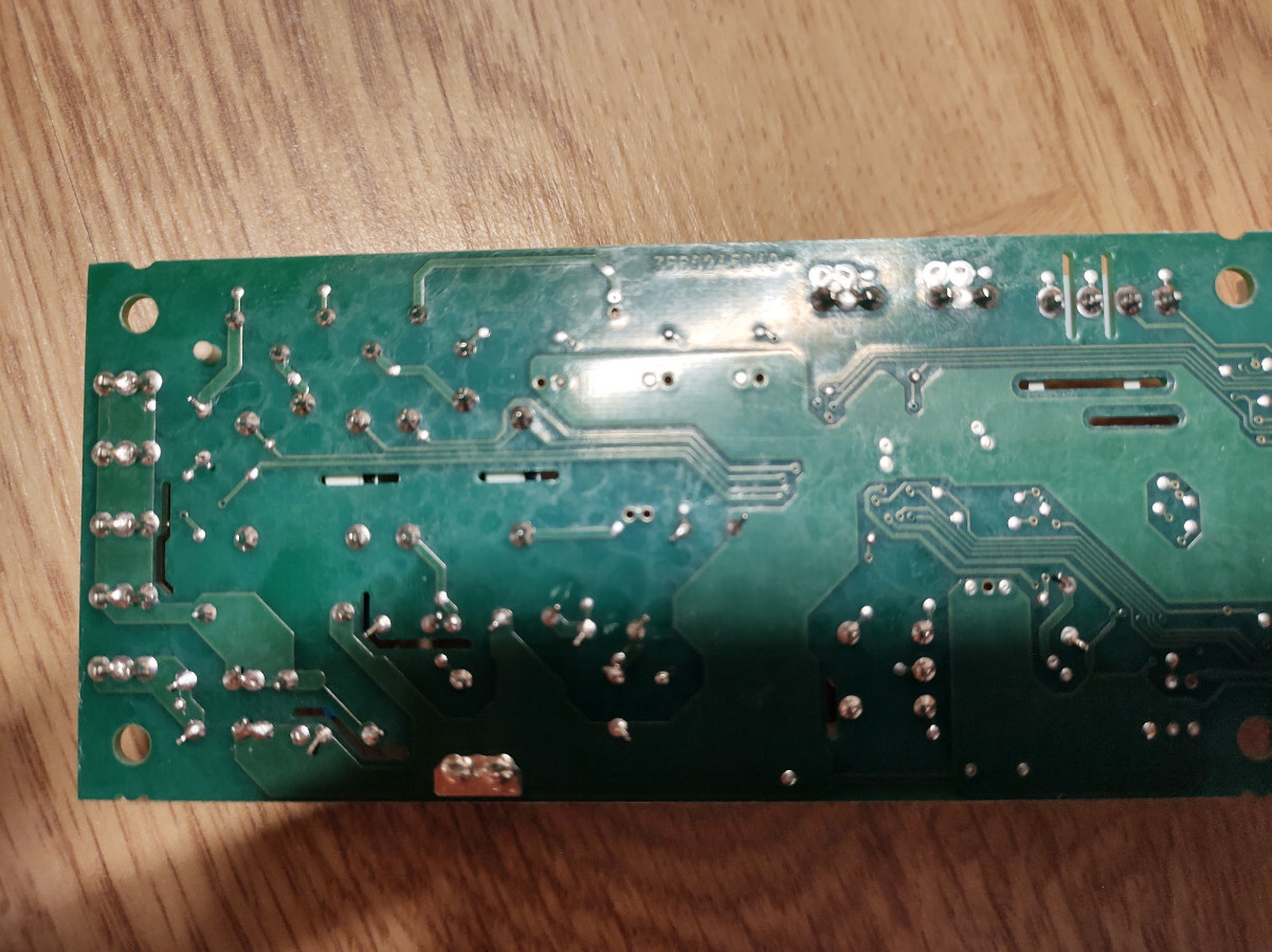

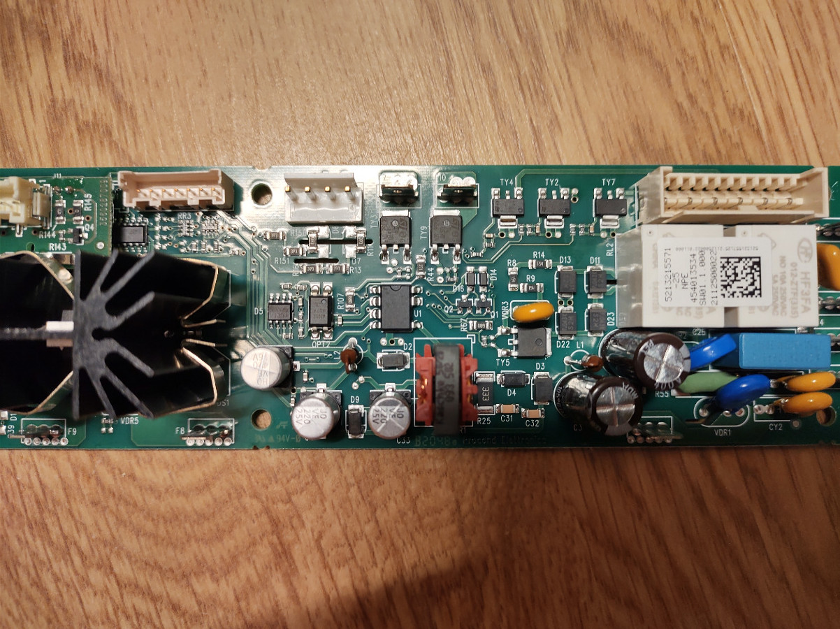

    Die Platine habe ich mir sehr genau angeschaut: Man erkennt keine aufgeplatze oder aufgeblähte Bauelemente - auch keine Ruß-/Schmauchspuren. Nach dem Fehler habe ich die Platine gegen eine komplett neue getauscht. Gleiches :Fehlerbild/Verhalten.
    Die "Triac"s sind die Elemente, die mit TYx beschriftet sind, korrekt?
    Ich baue die Platine mal aus und mache ein Foto.
