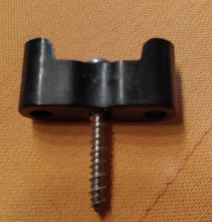

Ich hab meine Maschine EASM 5500.M gereinigt und jetzt kommt kein Wasser mehr durch den Brühkolben.
Heißwasser funktioniert, aber kein Kaffe und Spülwasser geht nicht mehr durch den Auslauf sondern läuft direkt in die Tropfschale.
Das Magnetventil hinten ist neu.
Beide Heizungen sind durchgängig. Der Brühkolben und die Brühgruppe ist sauber.
Im Testmodus kann ich alle Bauteile ansteuern und sie funktionieren.
Was könnte die Ursache sein?
Alle wasserführenden Schläuche sind frei?
Ich bin mit meinem Latein erstmal am Ende und hoffe auf einen Tipp von euch.
