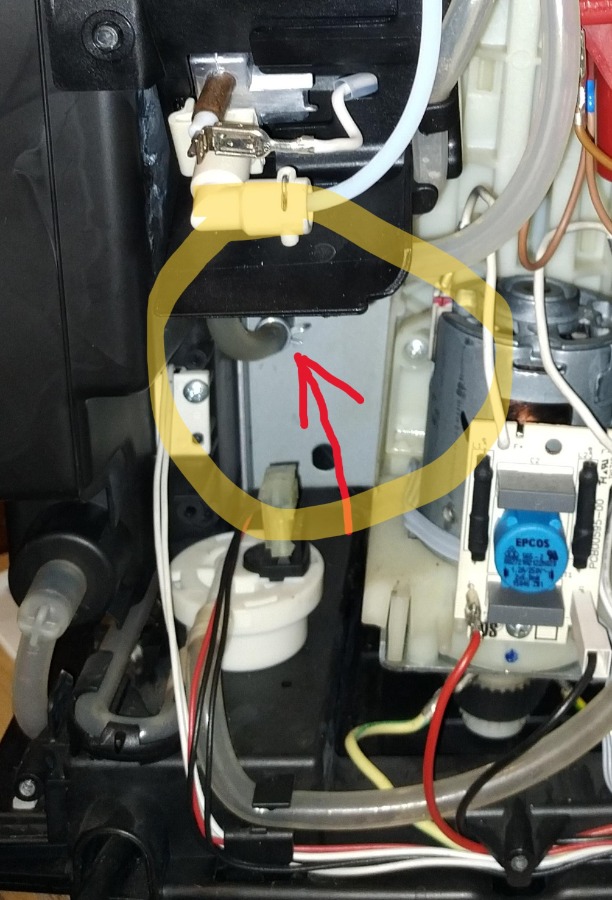

Delonghi Esam 6600 Primadonna schlauch, T-Stück geplatzt wegen Überdruck
  • Also wäre der erste Fehler, das sich im Üderdruckschlauch zuviel Wasser befindet, was da nicht hin gehört.
    Dann ist der Schlauch auch noch falsch angeschlossen und der Druck kann nicht abgebaut werden.
    Steckt der Schlauch wenigstens auf der richtigen Stelle, landet zumindest dann das Wasser in der Abtropfschale, wo es dann hin gehört.
    Dann geht es weiter, warum pumpt die Pumpe alles in den Überdruckschlauch.
    Gruß Peter :1f920:
    Kaffee 31.000 Bezüge
  • A.Weber schrieb:
    Ich bin Erstbesitzer und wenn mich nicht alles täuscht sitzt der untere dicke Schlauch schon immer an dieser Stelle!
    Ganz sicher nicht Der Schlauch sitzt an der falschen Stelle! Hier gehört der hin:
  • Hallo Pusche, Peter, Stephan u. Heini-22
    erstmal vielen Dank für eure Unterstützung, war gestern weg.
    Ich habe euren Rat befolgt und den Schlauch weiter oben angeschlossen!!! Funktioniert, da der Druck jetzt entweichen kann! Da muß ich wohl irgendwann bei einer der zahlreichen Reparaturen den Schlauch falsch angeschlossen haben;-)
    Wie auch immer, jetzt läuft jedenfalls wieder Kaffee, dank eurer Hilfe!;-)
    Nochmals vielen Dank und schönes Wochenende!
    Viele Grüße
    Andreas
