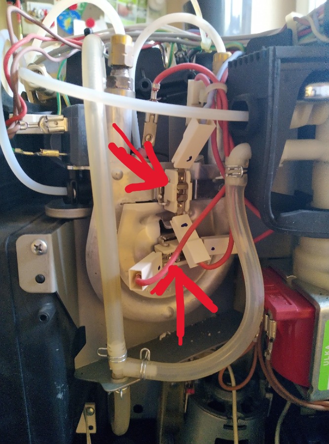

ich bin etwas am verzweifeln.
Meine EAM3500 zeigte mir am letzten Freitag "Allgemeine Störung". Nach durchmessen einiger Teile, merke ich, daß der Thermoblock durch war. Also einen gekauft samt beiden Sicherungen und Temperatursensor. Eingebaut und läuft.
Eben kam wieder "Allgemeine Störung". Das kann nicht sein, dachte ich dann, nach einer Woche wieder der Thermoblock durch (60€). Maschine ausgeschaltet, eingeschaltet... läuft.
Normal ist das nicht Kann mir jemand einen Tipp geben was ich prüfen könnte ?
Danke im Voraus
