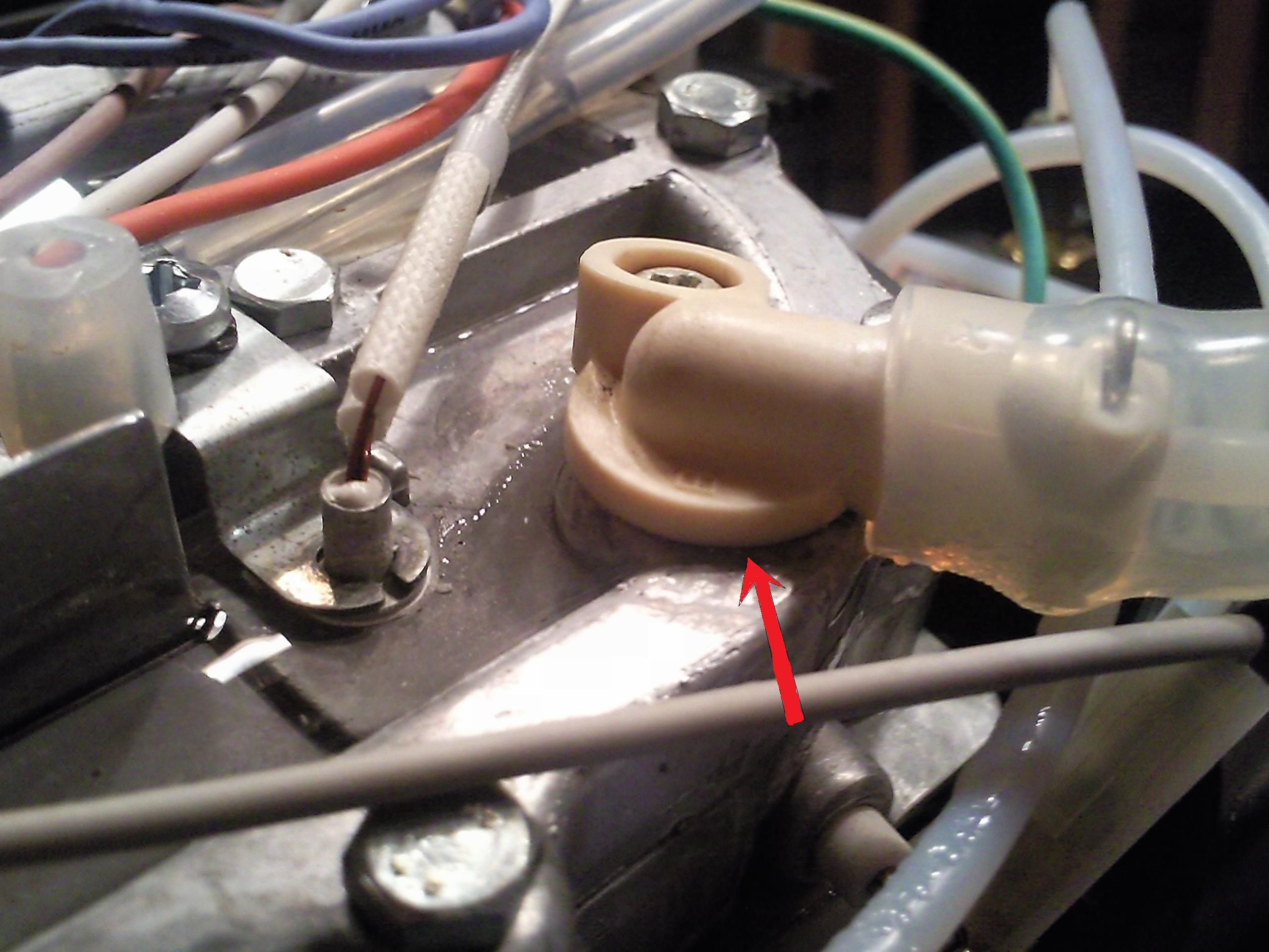

  • EAM3300 undicht !!!
    meine EAM3300 hat ebenfalls wasser unter der Maschine.jetzt hab ich das Baby nach eurer anleitung auseinander gebaut und hab das problem gefunden.nun weiß ich nicht was ich tun soll.
    also das teil aus Aluminium unter der Tassenaufwärmablage,ich schätze das es derThermoblock ist.am oberen wasseranschluß (siehe roten Pfeil auf dem Bild) tritt wasser aus während der Kaffeezubereitung.das wasser tritt direkt an der verbindung zwischen Thermoblock und Kunststoffanschluss aus.
    hab mal den kuststoffanschluss abgeschraubt und die dichtung kontrolliert,aber die scheint in ordnung zu sein !
    was nun ??? was kann ich machen ? meint ihr dir dichtung is trotzdem hinne ? oder der ganze Kunststoffanschluss ??? und wo bekomme ich diese ersatzteile schnellstmöglich her ???
    würde mich über eure schnelle Hilfe sehr freuen da ich ohne Kaffee total alt aussehe :1f644: ....
    danke mal im vorraus Junx
    gruß
    Antonio

  • Kaputten Dichtungen sieht man oft nicht an, dass sie ihre Funktion nicht mehr erfüllen. Ich denke, dass das Problem mit einer neuen Dichtung behoben ist.
    Zu den Namensgebungen bei den DeLonghi-Teilen: Ich bin der Meinung, dass die Namen mangelhaft aus dem Itlaienischen ins Deutsche übersetzt wurden.
    ja leider sieht man den Dichtungen oft nicht an dass sie nicht mehr dicht sind, und die Dichtung zur Zuleitung zum Thermoblock wird ganz gern mal mit der Zeit kaputt, das ganze fängt meist an indem man wenn die Maschine aufheizt schon ein leichtes zischen vernehmen kann, da tritt schon leicht Wasser aus dass dan an der heissen Oberfläche des Thermoblocks verdampft, mit der Dichtung dürfte deine EAM 3000 wieder gute Dienste leisten.
    lg
    Hannes
  • jo thx junx.....für die vielen meldungen....ja stimmt hannes das mit dem zischen ist uns allen aufgefallen aber hab mir nichts dabei gedacht.....als ich das Baby offen hatte und sie mal angeworfen hab ,hab ich gleich gesehn das das zischen eben durch die undichtigkeit und mit dem verdampfen zu tun hatte.nun ich hoffe ihr habt alle recht und das problem löst sich durch die neue dichtung.übrigens kompliment für das forum !!! so soll ein forum sein !!! bis dann Danke
  • Hallo nochmal Junx ,
    mein Baby brummt wieder !!! ohne Wasser verlust !!!
    Habe erst heute morgen die lieferung der ersatzteile (Dichtung und Raccord) bekommen.als ich die neue und die alte Dichtung verglichen hab,war alles Klar.also Dichtung rein und aus die Maus !!! hehe
    Vielen Dank nochmal an alle wortmeldungen und Tips.....also dann noch nen Guten Rutsch und nen Gutes neues Jahr an alle !!!
    Ciao und Gruß
    Antonio
