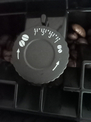

      a) Bei meiner alten Maschine war ja die Durchlaufzeit bei einer 180ml Tasse bei etwa 35-40 Sekunden (Mahlwerk 5,5) Kaffepulvermenge auf 12 Uhr. Die neue Maschine braucht jetzt bei den gleichen Einstellungen ca. 35 Sekunden für die gleiche Menge. Es hieß ja immer die Durchlaufgeschwindigkeit müsste bei ca. 25 Sekunden liegen. Nunja, auch bei der neuen Maschine scheint das nicht zu klappen.

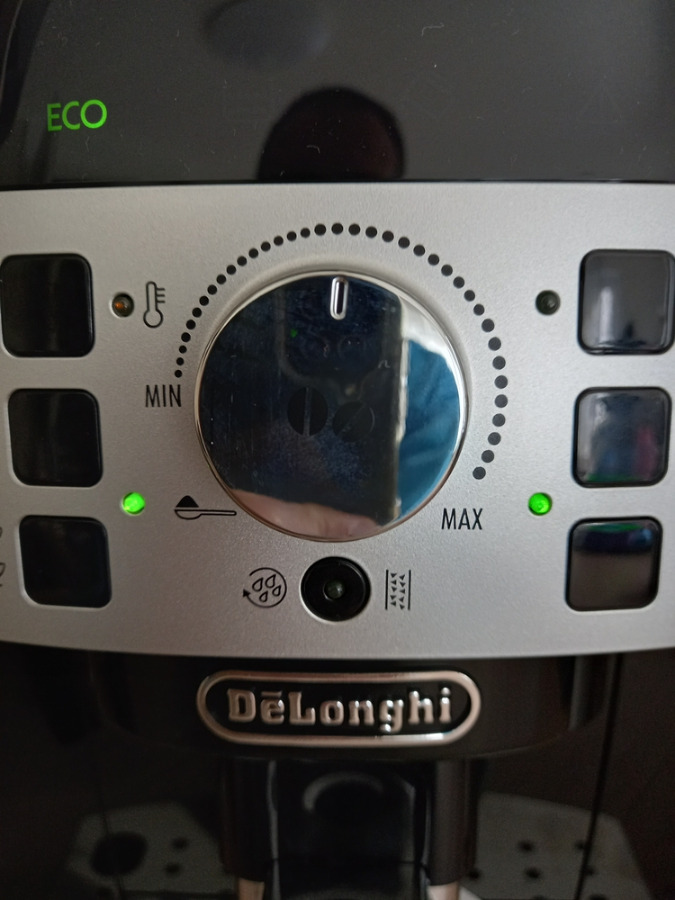

      c) Ich hab in der neuen Anleitung keinerlei Info mehr zur Einstellung der Wasserhärte gefunden. Glücklicherweise hab ich die alte Anleitung noch zur Hand gehabt und hab dann über die Wassertaste/Entkalkungstaste wieder auf 2 Symbole eingestellt (waren per Auslieferung alle 4 an). Ich hoffe das ist gleich geblieben, ich habe eine Enthärtungsanlage und etwa 5-6 dH.

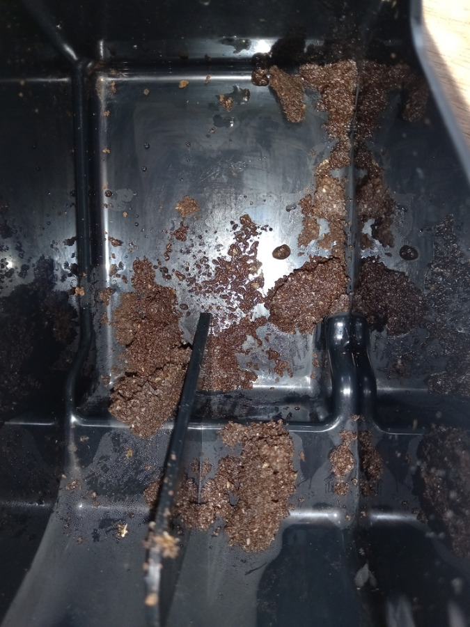

      Allerdings hat mich gewundert, das die Pucks im Tresterbehälter quasi zerfallen sind. Ich stelle mal ein Bild ein von einem Kaffee. Der Puck ist quasi nicht zu erkennen. Pulver ist feucht, aber nicht naß und Wasser ist keins im Tresterbehälter.
      Daraufhin hab ich mir mal die Brühgruppe vorgenommen, die ging leider noch etwas knarzig und hab die auseinandergebaut und sauer gefettet. Seitdem ist die Maschine auch etwas ruhiger.
      Mich wundert aber, das der Abstreifer einen ziemlichen Spalt hat, ist das normal? Leider habe ich die alte Maschine inzwischen weggeräumt, so daß ich mir die alte Brühgruppe gerade nicht anschauen kann.

    • Der Abstreifer könnte schon etwas besser stehen, sollte aber funktionieren, wenn der Puck fest genug ist.
      Den Mahlgrad feiner stellen.
