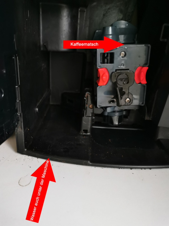

    Guten Tag,
    ich habe eine DeLonghi ESAM 4000B Magnifica. Sie macht in letzter Zeit viele Probleme. Ich hoffe, ihr könnt mir einen Rat geben, was ich tun soll?
    Also die Maschine verhält sich ganz normal, der Kaffee schmeckt wie immer und es gibt auch keine auffälligen Geräusche etc.
    Nach der dritten Tasse Kaffee ist auf und unter der Brühgruppe Kaffeematsch. Im linken Bereich der Maschine befindet sich Wasser und auch unter der Maschine befindet sich Wasser. Irgendwie kann ich das nicht verstehen, da auf der linken Seite also unter dem Fach wo die Kaffeebohnen / Mahlwerk sind keine Wasserleitung ist. Es ist aber definitiv braunes Kaffeewasser :1f612:
    In dem Behälter links ist auch nur Kaffeematsch obwohl ich schon verschiedene Stärken im Mahlwerk ausprobiert habe bleibt es leider bei dem Matsch. Die Brühgruppe Brüheinheit habe ich auf Verdacht einmal neu gekauft, auch die Dichtungen des Brühkolbens. Leider hat alles keinen Erfolg gebracht. Könnt ihr mir vielleicht einen Rat geben?
      108 kB, 674×899, 95 mal angesehen
  • Türschalter überbrücken :such: , dann kannst du live sehen woher das Wasser kommt
