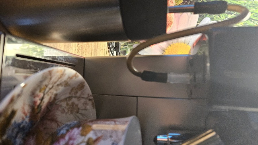

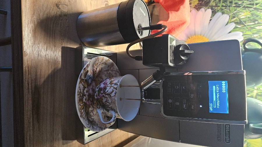

      ich habe den Behälter gekauft, weil für mich der mitgelieferte Plastikbehälter gar nicht zugesagt hatte. Wer Interesse hat, der braucht folgendes:
      Den Behälter.
      Die Lanze samt Schlauch.
      Einen längeren Delonghi Milchschlauch.
      Einfach mal im Netz danach suchen. Gibt es überall
      Die Enden des langen Schlauches sind nur gesteckt.
      Das Ende für den Milchaufschäumer abmachen und auf den schwarzen Schlauch stecken. Das war es. Siehe Bilder.
      Kleiner Tip zum sauber machen: Das Ende der Lanze im einem Gefäß mit warmen Wasser stellen und an der Maschine auf Milchschaum stellen. So wird die Lanze mit Schlauch schön sauber.
      In diesem Sinne
