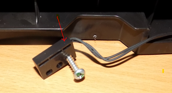

    Um zu prüfen, ob der Wassertanksensor der Leistungsplatine meldet, kann man einen einfachen Versuch machen:
    Rechte Seitenwand entfernen, den Wassertanksensor ausbauen, auf den Tisch legen aber angeklemmt lassen.
    Im eingeschalteten Zustand (Vorsicht: Einige Kabel in der Maschine führen volle Netzspannung, Vorschriften gegen Stromschlag beachten), kann man einen Magneten von oben auf den Sensor halten, dann müsste die Meldung für Wassertank füllen kommen.
    Ein gut magnetisierter dickerer Kreuzschlitz reicht schon aus. Ich habe es auch noch mit einem kleinen Magneten aus einer Notebookfestplatte probiert, funktioniert auch.
    Kommt bei diesem Versuch die Meldung Wassertank leer, kann man davon ausgehen, dass der Fehler nicht von der Leistungsplatine kommt. Dann muss weiter gesucht werden.

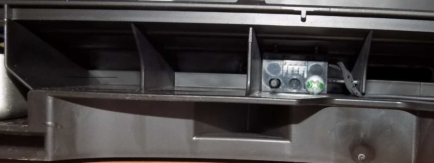

    War der Sensor richtig eingebaut? Ist der Magnet im neuen Tank vielleicht wieder defekt (z.B. weil er in der Nähe von einem eingeschaltetem Induktionsherd stand)?
    Ich versuche 2 Bilder hochzuladen, ein mal ein richtig eingebauter Sensor und ein Bild vom ausgebauten Sensor mit Pfeil, wo der Magnet wirkt.
