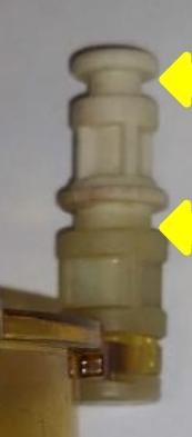

    Ist das Teil im oberen Brühkolben so eingebaut wie auf dem Bild?
    Oh shit, ist das Teil nicht symmetrisch? Ich hatte es in die Mulde reingleiten lassen und es schien gut zu sitzen. Auf eine falsche Richtung (durch unsymmetrische Bohrungen) habe ich nicht geachtet. Irgendwie hatte ich das Gefühl, dass es andersherum entweder nicht hineinpasst oder egal ist. Natürlich sitzen die oberen Nasen (links und rechts) dort, wo der Schraubkopf sitzt. Damit man die Schraube drehen kann, muss sie ja ebenfalls nach oben herausstehen.
    Ich hab mir gestern nochmal den Brühkolben etwas genauer angeschaut. Dabei ist mir aufgefallen, dass sich in dem Teil
    (hinter dem Schlauchanschluss von 1)) eine Flachdichtung (also ein helles Plastikplättchen) befindet. Die hab ich testweise herausgenommen, weil ich dachte, sie hätte sich vielleicht irgendwo gelöst und gehört dort gar nicht hin. Ist aber nicht der Fall: Nimmt man sie heraus, dann fließt bei der Spülung gleich ganz viel Wasser in den unteren Bereich und es kommt gar nichts mehr über den Kaffeeauslauf heraus. Also Plättchen wieder reingelegt. Hinter dem erwähnten Schlauchanschluss von 1) und nach Herauslösen des dahinterliegenden Plastikteils
    kommt man ja an dieses Teil heran:
    Die von mir gewählte obere Dichtung schien mir doch etwas dick zu sein und ich habe sie durch eine dünnere alte Dichtung ersetzt. Daraufhin alles wieder provisorisch zusammengebaut und nun kam wieder normal viel Heißwasser heraus. Schon gefreut, dass der Fehler anscheinend behoben ist und noch ein paar Mal getestet. Danach alles richtig zusammengebaut. Heute Morgen wollte ich dann mit Eilfix Etkalken...lief auch ein Mal durch. Danach noch Spülen und...zack...schon wieder kommt nichts aus Heißwasser heraus (zweiter Entkalkungsprozess lief 20 Sekunden und bricht dann ab).
    Großer Mist! Ich werde noch ein-zwei Versuche starten, aber wenn ich keine Lösung finde, dann muss ich wohl einen neuen Brühkolben kaufen, weil ich nicht weiß, was dort falsch läuft.
    Wo soll das denn sein? Ist mir neu. (Foto?)
    Es gibt doch reichlich Anleitungen zur Revision des oberen Brühkolbens. Vielleicht solltest du das Teil einmal neu aufbauen.
    Das sollte so passen, das Teil kann man aber durchaus falsch einbauen, mit den Nasen nach unten. Dadurch wird der Brühkolben nicht weit genug hoch geschoben und es kommt kein Kaffee. Wärst nicht der erste dem das passiert.

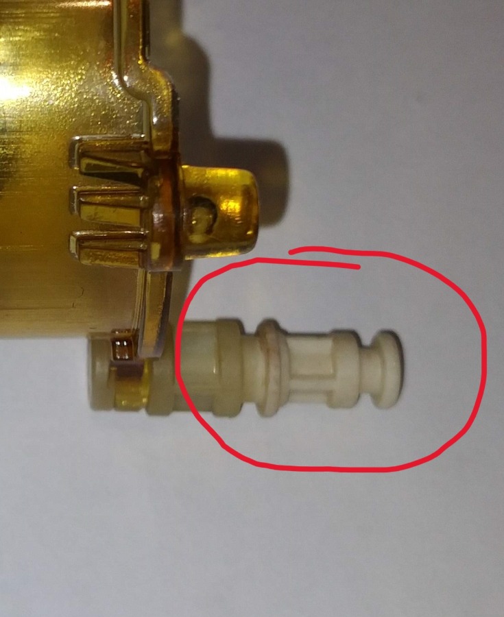

  • Ich glaube, ich weiß jetzt was es ist. Das unterste Foto in Beitrag 7 hast du ja aus meiner Anleitung mit den Maßen der Dichtungen, oder?
    Dieses Teil hier
    solltest du mal mit dem Teil deines Brühkolbens vergleichen. Ich vermute ganz stark, das da vorne die eingekreiste Kappe fehlt, und das ist die, die du da einzeln hast.
  • Sorry, ich hatte noch keine Zeit, das Teil wieder aufzuschrauben.
    Ja, das ist korrekt. Hatte die Machine zu dem Zeitpunkt wieder zugeschraubt und konnte so schnell kein anderes Foto finden.
    Also bis zum oberen Dichtungsring war alles vorhanden. Aber Du hast recht, es könnte sein, dass die vordere Kappe (ca. 1-2mm Stärke) von diesem Teil abgebrochen und dann an der Position verblieben ist. Aber warum hat sich das Teil gelöst? Ist Dir ein Fall bekannt, wo das mal passiert ist?
    Dieses Teil bekommt man nicht einzeln, oder? Also komplett neuen Brühkolben kaufen!
