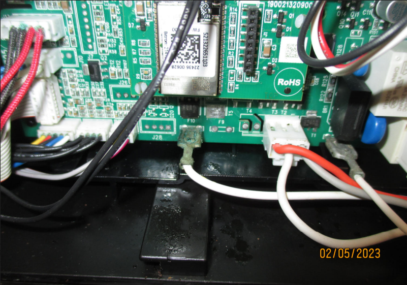

    Ich habe eine PrimaDonna Soul defekt bekommen welche während der Garantie mal in der Reparatur war.
    Diese hatte DeLonghi als irreperable dargestellt da "Feuchtigkeit und Fett" in der Maschine waren.
    Dazu hatten Sie an der Leistungsplatine Fotos gemacht wo Feuchtigkeitsflecken und Korrosionsflecken zu sehen waren.
    Also gedacht ich wäre clever: Kabel neu gecrimpt und Leistungsplatine gewechselt.

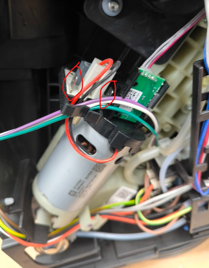

  • Hallo zusammen,
    ich hatte endlich Zeit mich dem Thema nochmals anzunehmen.
    Ich glaube auch den Fehler eventuell gefunden zu haben, dazu aber später mehr.
    Hier erstmal die gemessenen Werte der Motor Rastungen:
    1. Jede Rastung hat einen Wert geliefert und nicht 0 oder unendlich.
    2. Die Werte liegen zwischen 373 Ohm - 383 Ohm.
    3. Ich habe 23x gemessen da ich nicht genau weiß wieviele Rastungen der Motor hat. Durch einen Strich am Motor und drehen komme ich auf ca 13 Rastungen, also sollte ich alle erfasst haben :1f642:
    Klingt für mich vollkommen in Ordnung was ich so gelesen habe, was sagt ihr?
    Nun noch kurz etwas zum Hintergrund der Maschine, sonst erklärt ihr mich nachher für total bescheuert.
    Die Maschine war während der Garantiezeit bei DeLonghi zur Reparatur, diese haben "Feuchtigkeit" in der nähe der Elektronik festgestellt und daher als
    nicht Garantiefall und irreparabel zurückgesendet.
    Ich habe Sie nun von einem guten Freund bekommen mit den Worten: Willst du mal dein Glück versuchen?
    Also kurz zusammengefasst nur der DeLonghi Service hatte die Maschine auf. Als nächstes hatte ich als "Kaffeemaschinen"-Laie sie offen und lediglich sauber gemacht und die Leistungsplatine getauscht.
    Alle Kabel die ich vorgefunden habe abgezogen stellenweise neue Kabelschuhe montiert da sie tatsächlich oxidiert waren.
    Klang vielversprechend da der DeLonghi-Service nur Bilder der Leistungsplatine im Analysebericht hatte.

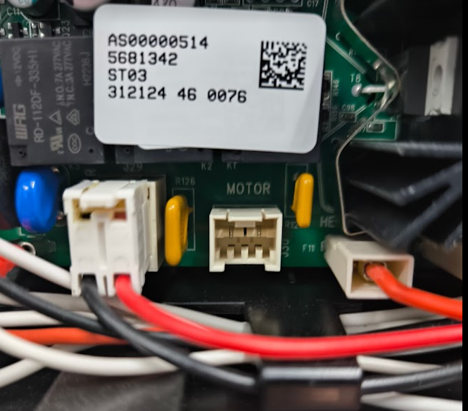

    Nun zu meiner Vermutung:
    Hat der Delonghi-Service hier nicht vergessen ein Kabel wieder zu montieren? Der Motor bekommt doch gar kein Strom oder irre ich mich? :1f61c:
    Ich hoffe ich konnte euch auch ein wenig mit der Beschreibung bespaßen :1f61c:
    Weiß jemand von euch wo ich ein passendes Kabel für die Maschine herbekommen kann? Wenn ich es richtig sehe sind in der Steckerbuchse (MOTOR) auf der Leistungsplatine auch nur zwei Kontakte oder?
    Soll ich es test-weise mit einem Kabelprovisorium versuchen?
    Danke euch!
  • Das sieht ganz so aus, als ob hier das Anschlusskabel fehlt.
    Das könnte man schon fast als Betrug bezeichnen.
    Gruß Peter :1f44b:

    Genau an der Platine sind die Lüftungslöcher im Gehäuse, also ich kann schon verstehen, dass Sie es nicht als Garantiefall abwickeln,
    verstehe aber nicht, dass Sie eine kostenpflichtige Reparatur ausgeschlossen haben (irreparabel) und das Sie dann noch vergessen den Motorstecker wieder einzubauen.
    Schon merkwürdig aber nun gut.
    Ende gut alles gut :1f609:
    Danke!
    PS: Hier noch ein Bild vom Delonghi Bericht, also kann schon verstehen bei der Korrosion/Tropfen, dass Sie es nicht als Garantiefall abwickeln, denke da ist wirklich mal was rein geflossen
