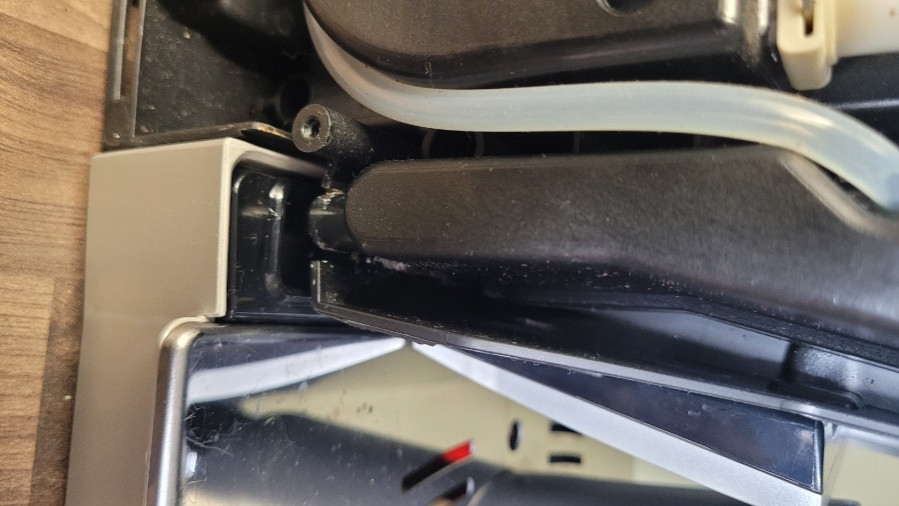

    Habe noch zwei Fotos gemacht nachdem ich die Blende am Heißwasser Auslauf entfernt habe.
    Da scheint oben in den Schlauch was zu sitzen.
    Habe zusätzlich einmal diesen Testmodus aktiviert. Müsste ich bei EV1 und 2 beim testen hören? Ich drücke und höre nichts.
    Welchen Schlauch meinst du?
    Eigentlich ja. Kann sein das die festsitzen. Wenn du ein Multimeter hast und damit umgehen kannst, sollte im Testmodus 230V an den Magnetventilen ankommen.
