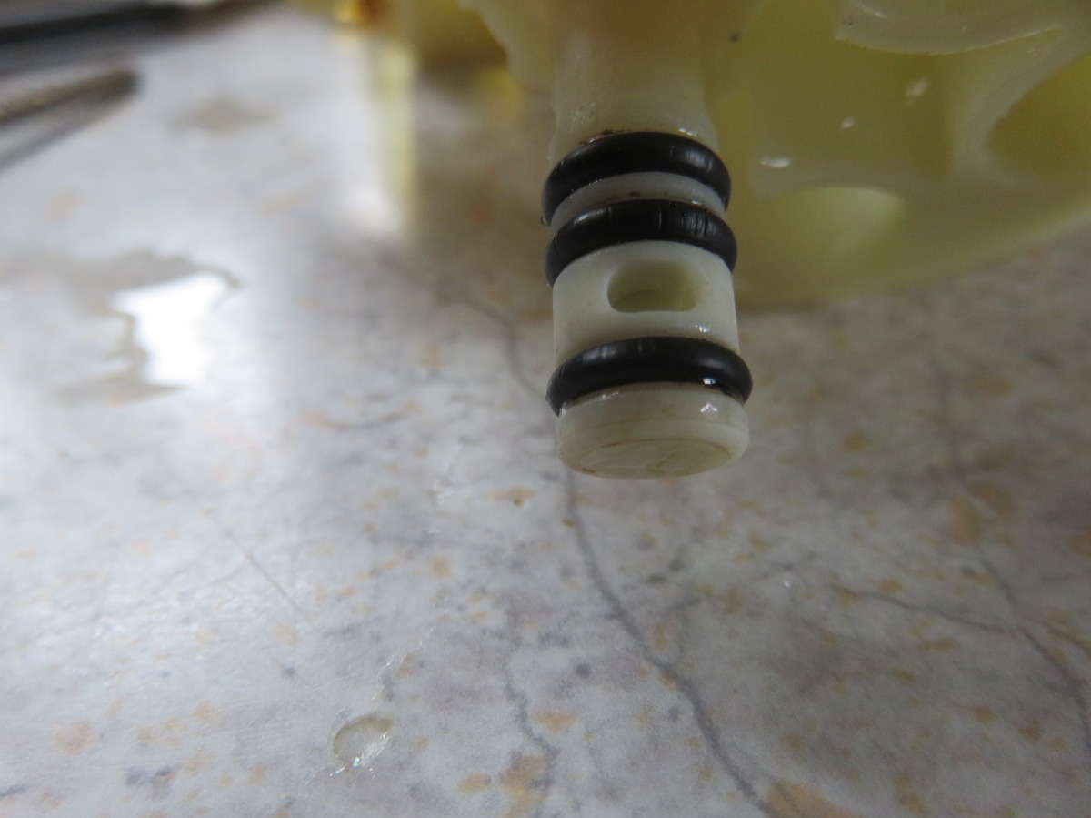

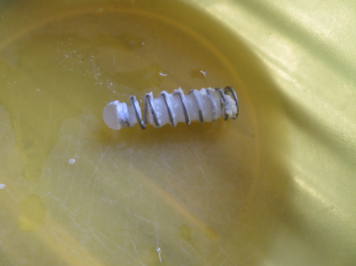

  • Hallo iKaffee - bin leider erst jetzt auf Dein Problem gestoßen. Auch bei meiner ECAM 556.55 kam bei einem Kaffeebezug, nur noch spärlich das Wasser aus dem Auslauf. Es tropfte fast nur noch, obwohl alle Entkalkungen termingerecht durchgeführt wurden. Bei mir hat sich herausgestellt, dass die Frischwasserzuleitung vom Thermoblock, die Frischwasserzuleitung mit der Feder im Brühkolben bis zum Austritt im Brühkolben, trotz der Entkalkungen, mit Kalk zu war. Für die Reparatur musste ich bereits 2 Mal (im Abstand von < 1 Jahr) den Brühkolben ausbauen und die Teile von Hand entkalken und reinigen. Für Details siehe Bilder im Anhang. Vielleicht hilft dieser Beitrag ja jemandem :1f642:
    Falschen Entkalker benutzt ?
    Gruß Peter :1f920:
    Kaffee 31.000 Bezüge
  • Donaurieser schrieb:
    Entweder das oder falsches Mischungsverhältnis . Die ECAM 556 entkalkt nach meiner Kenntnis nach dem neuen Verfahren , bei dem der obere Brühkolben mit entkalkt wird .Im Gegensatz zu den älteren Modellen .
    Ich habe jetzt seit 2009 den KVA ESAM 3200 und ESAM 5500 und hatte noch nie eine Verkalkung und benutze auch nur Eikfix.
    Dabei muss man den OBK auch noch von Hand entkalken.
    Gruß Peter :1f920:
