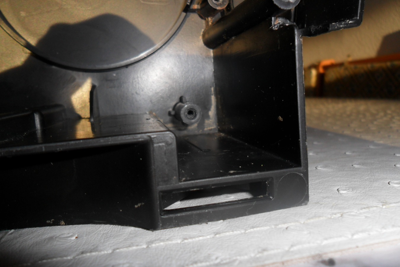

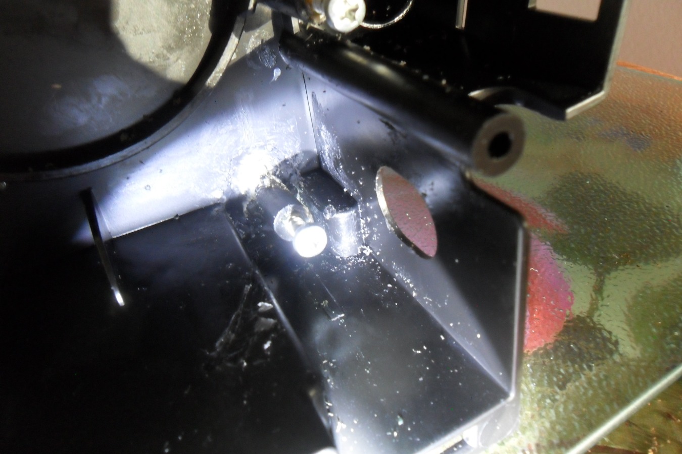

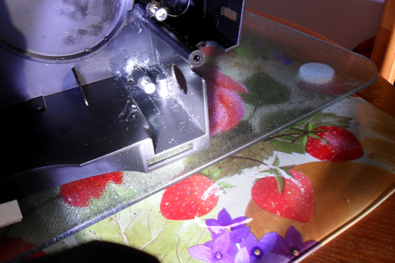

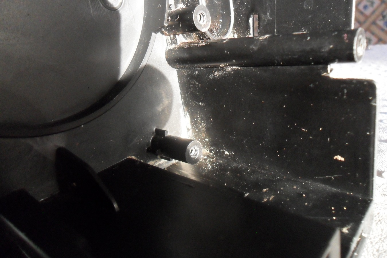

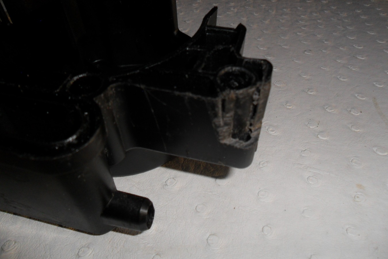

    habe das Problem selbst gelöst, was auch für Andere nützlich sein könnte.
    Habe bei BND und Komtra je ein linkes Chassisteil gekauft, was nach Beschreibung für viele ECAM-KVA, so auch der 45.366 passen soll. Nachdem ich nicht bemerkt hatte, dass doch eine Änderung am linken Chassis vorgenommen wurde, hatte ich Probleme mit dem Einsetzen der Hauptheizerhalterung. Trotz versuchter Anpassung der Halterung an die Veränderung sind mir beide 2 Halterungen weggebrochen. Auch das bei Komtra gekaufte hat die gleiche Änderung und auch dort habe ich mit meiner Anpassung die unterste Halterung angebrochen. Zwischenzeitlich habe ich bei KOMTRA eine neue Heizerhalterung bestellt, die ich nach Ostern 2024 erwarte. Sollte diese Halterung keine Veränderung zur Anpassung an das neue Chassis haben, dann hat DeLonghi ein Problem. Anhängend Bilder, die zeigen wo der Osterhase im Pfeffer liegt. Wie man sieht, befindet sich neu unten hinten rechts eine zusätzliche Erhöhung, die in der alten Variante nicht da ist. Deshalb lässt sich in der alten Variante die Halterung problemlos einschieben und in der neuen Variante nicht. Mein Versuch die Heizerhalterung anzupassen hat leider nicht zum Erfolg geführt.
      269,93 kB, 1.350×900, 71 mal angesehen
      206,3 kB, 1.350×900, 77 mal angesehen
      236,32 kB, 1.350×900, 75 mal angesehen
      294,82 kB, 1.350×900, 121 mal angesehen
      256,33 kB, 1.350×900, 89 mal angesehen
      186,69 kB, 1.350×900, 128 mal angesehen
    wir können das Thema schließen.
    Habe nochmal genau verglichen und siehe da, die neue Heizerhalterung sieht unten anders aus und dürfte so tatsächlich passen.
    Schade, dass man beim Kauf des neuen Chassis nicht darauf aufmerksam gemacht wird, dass die bisherige Halterung für den Heizer nicht passt!
    Hätte mir eine Menge Zeit, Geld und Arbeit erspart. Hoffe, dass wenigsten Andere von meiner Erfahrung profitieren können.

  • Noch eine Ergänzung: es ist mir gelungen das im Foto gezeigte,angefangene Anpassteil so zu vollenden, dass es sich einwandfrei einführen lässt. Die nächste Überraschung gab es beim Befestigen, weil die obere Befestigungsschraube jetzt viel zu lang und zu dünn ist. Beim Einsatz einer Befestigungsschraube für den Antrieb ist dann alles tutti palleti.
    Jetzt, ich habe fertig!
