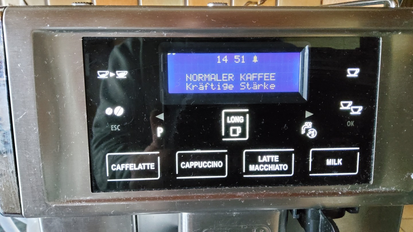

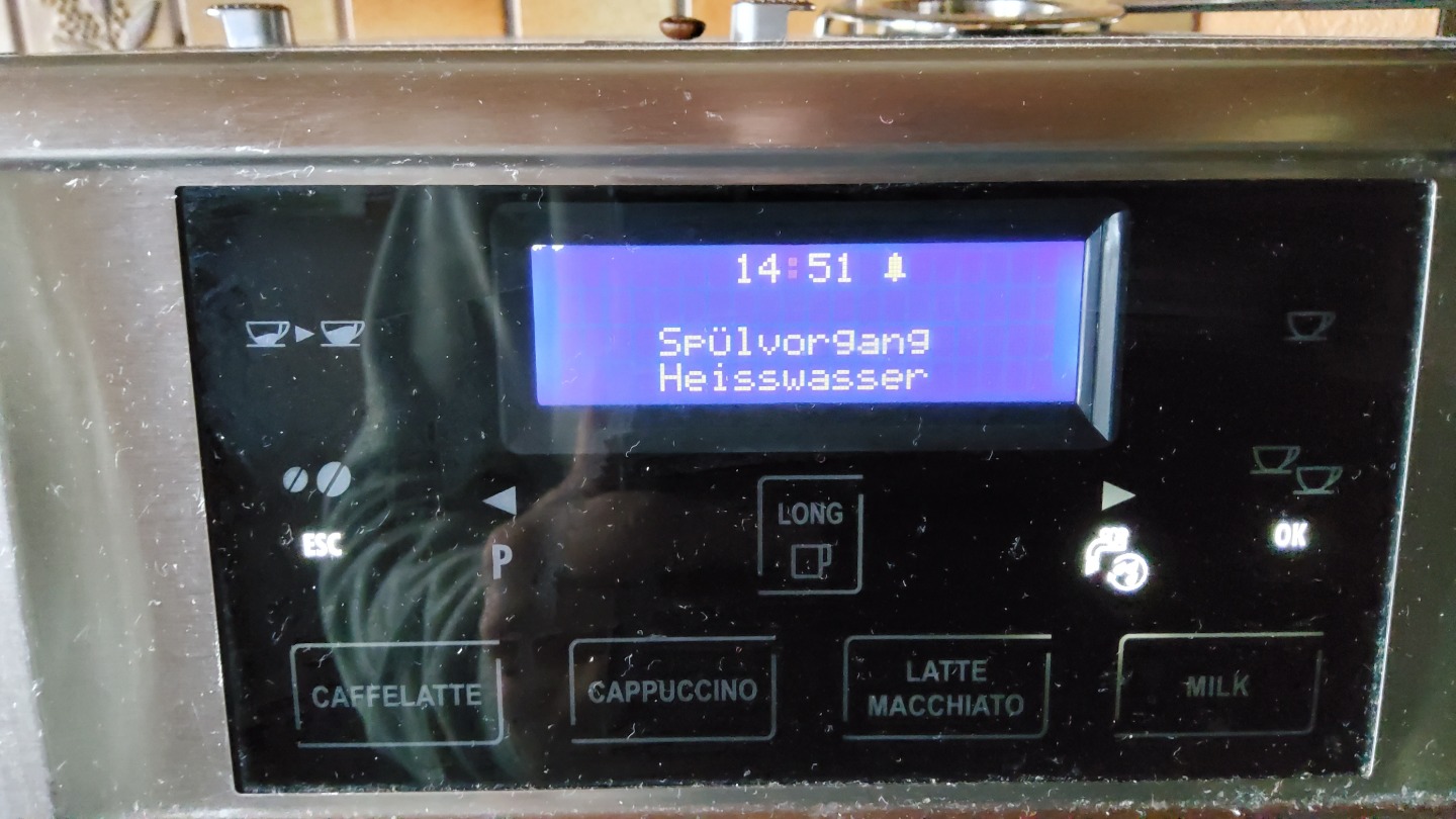

    Das Gerät geht wieder in den Stand by zurück.
    Für Heisswasser zeigt er folgendes an:
    Normaler Kaffee (Srand by) --> Heisswasser --> Aufheizvorgang --> Normaler Kaffee
    Die Maschine bleibt immer über längere Zeit eingeschaltet. Sie zeigt keine Fehlermeldung an.
    Anbei einige Bilder
