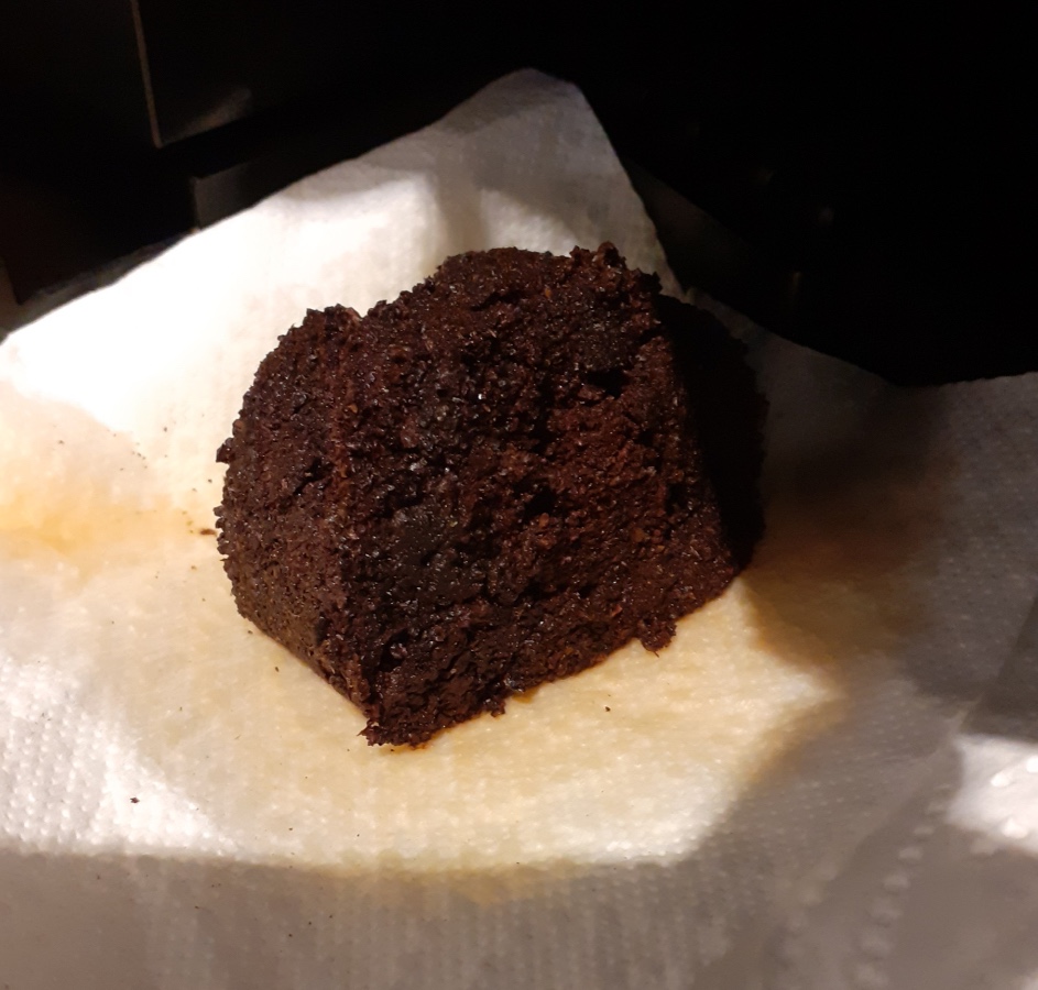

    Ich habe folgendes Problem:
    Trotz Revidierung der Brühgruppe inkl. Drainageventil bleiben die Pucks matschig bzw. nass, auch bei Pulverkaffee.
    Daher schliesse ich das Mahlwerk fast aus.
    Die Mahldauer bei Doppelbezug sollten über 9 Sekunden sein, oder?
    Es sind bei mir aber nur rund 7 Sekunden.
    Hab auch schon die Pulvermenge von mittig auf etwas rechts erhöht und das Mahlwerk feiner gestellt.
    Was mich jedoch am meisten irritiert, ist das die Maschine laut Anzeige erst insgesamt über 800 Kaffee zubereitet hat.
    Könnte ein komplett neues Drainageventil eventuell Abhilfe schaffen?
  • Brühgruppe wurde komplett zerlegt, alles gereinigt und mit neuen, eingefetteten Dichtungen versehen.
    Drainageventil ebenso inkl. neuem Metallstössel.
    Encoder hab ich gegen einen funktionierenden getauscht, keine Veränderung.
    Drainageventil wird betätigt, sprich am Ende des Kaffeebezugs wird übers Drainageventil das Wasser in die Auffangschale abgelassen.
    Hier ein Bild vom Trester bei 1 Tassenbezug:
      205,44 kB, 943×900, 88 mal angesehen
  • Wenn die Brüheinheit richtig überholt wurde und das
    Drainageventil betätigt wird, liegt es weder am Antrieb,
    noch am Encoder oder "sonstwas" aus diesem Bereich.
    Wenn zu wenig oder zu grobes Kaffeemehl in die
    Brühkammer gelangt, egal ob wegen einer nicht
    richtig funktionierenden Mühle, oder weil zu wenig
    Pulverkaffee zugeführt wurde wird es immer einen
    matschigen Trester geben - ebenso wenn der Kaffee
    zu fein oder zu grob gemahlen ist.
    Wie voll wird die Brühkammer beim 2-Tassen-Bezug
    mit Kaffeemehl? Und ist es in etwas so grob wie
    normaler Haushaltszucker?
    Vielleicht noch ergänzend - es kommt auch auf die
    verwendeten Bohnen an: Ölige dunkle Röstungen
    machen IMMER einen feuchten bröseligen Trester.
