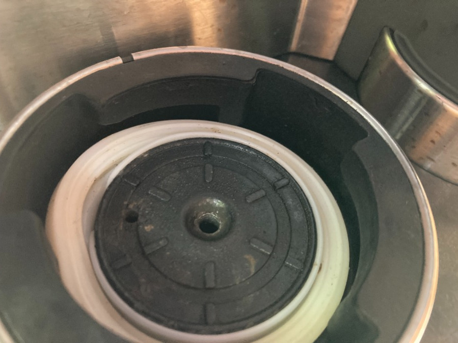

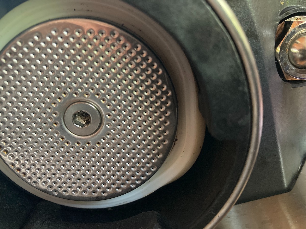

  • Hallo, habe dasselbe Problem und einen "Leidensweg" hinter mir, der Oktober vorigen Jahres begonnen hat - die Maschine war damals gut zwei Jahre alt - also Garantie abgelaufen.
    Die Originaldichtung tut nicht das, was sie soll. Ich habe allerdings, nachdem ich mich zu den Distanzringen durchrecherchiert habe, mit der gleichzeitigen Verwendung von drei !!! Distanzringen ein gutes Ergebnis erzielt.
    Bis vorgestern - da wurde die Sache aus heiterem Himmel wieder undicht. Also habe ich erneut den Dichtungsring und Distanzringe gewechselt. Wieder undicht.
    Jetzt bin ich draufgekommen, dass sich der Dichtungsring verwirft, aufstellt - in Österreich sagen wir "schoppt" dazu. Ich hänge zur Verdeutlichung Fotos davon an.
    Woran liegts, dass ich das Ding nicht dichtkriege? Habe ich jetzt am Ende zuviele Distanzringe eingelegt?
    Bitte um Hilfe!
    Vielen Dank!

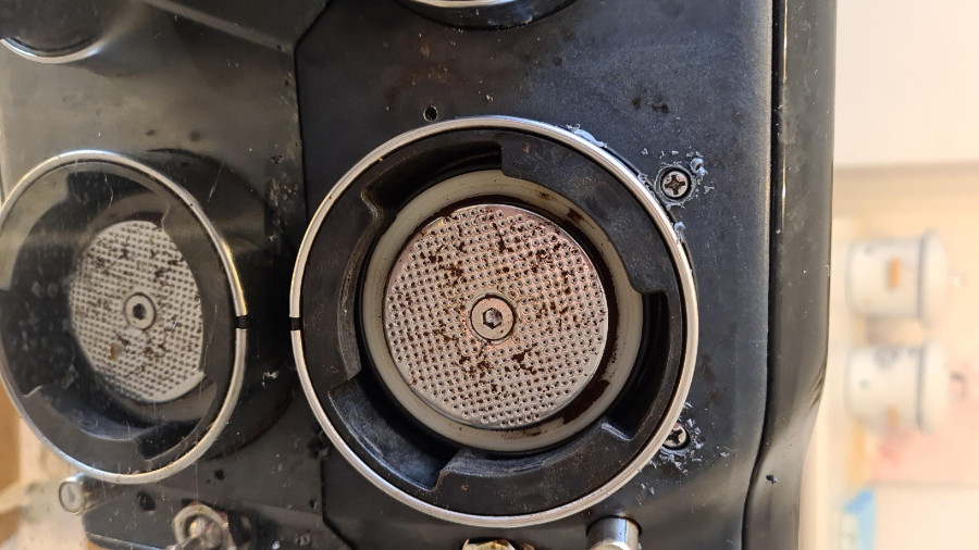

    UPDATE: Problem gelöst!
    Wie im Bild zu sehen habe ich vier Löcher in die untere Verkleidung gebohrt, um die darunterliegenden Schrauben nachzuziehen. Die Schrauben waren leicht gelöst, ich habe sie wieder fest gezogen und nun lässt sich der Siebträger wieder wesentlich fester einspannen, als vorher (da ging es locker bis zum Anschlag).
    Tipps:
    • Am besten einen 8-10 mm Holzbohrer verwenden. Die Spitze des Holzbohrers versinkt im Vierkant der Schraube, wenn man gut gezielt hat.
    • Wenn man mit einer Taschenlampe zwischen Siebträgeraufnahme und Verkleidung leuchtet, kann man die Spiegelung der Unterlegschreiben erahnen. Dort sind die Schrauben.
    Gruß, Hendrik
