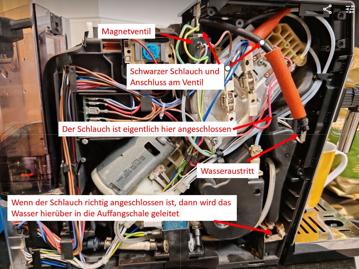

Hallo Zusammen,
ich habe ein Problem mit meiner Delonghi ETAM 36.366.MB. Beim Kaffeebezug läuft immer viel Wasser in die Auffangschale. Das Wasser kommt anscheinend vom oberen Magnetventil über den schwarzen Schlauch in die Auffangschale. Ich habe hierzu auch ein Bild gemacht, um die Situation besser darzustellen.
Das Magnetventil hört sich für mich eigentlich „normal“ an, daher die Frage, ob es lohnt dieses zu tauschen oder der Fehler doch woanders herkommen könnte?
Was meint Ihr?
Danke
Peter
