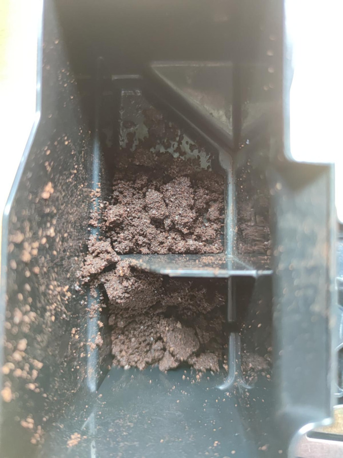

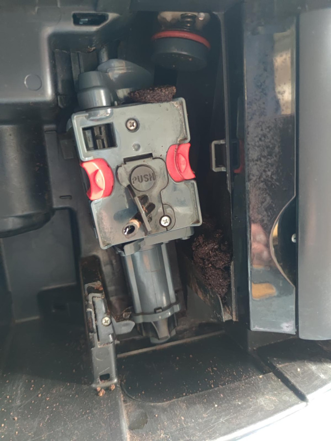

  • Noch einmal hallo,
    leider habe ich mich zu früh gefreut. Nach 2 gro0en Tasse Kaffee sieht das Innere so aus: siehe Fotos.
    Gestern schien noch alles i.O., doch jetzt ...
    Noch einmal danke für Hinweise.
    Grüße Achiim

  • Das passiert, wenn die BG schwergängig ist.
    Der Auswerfer will den Puck weg schieben und der Kolben in der BG ist nicht ganz oben.
    Dann geht der Schieber zurück und wirft den Puck in die falsche Richtung.
    Nur den Schlauch aufstecken reicht nicht.
    Wenn der verstopft ist und das ist er bestimmt, kann das auch zu dem Problem führen.
    Beim zusammen fahren der BG in den OBK, wird durch den Schlauch entlüftet.
    Kann die Luft nicht raus, wird der Puck zu Matsch.
    Am besten den Türkontakt mit einer Lasche überbrücken.
    Dann die Tür offen lassen, Kaffee beziehen und Tasse an den Auslauf der BG halten.
    Dann den Ablauf beobachten.
    Gruß Peter

  • Danke auch für den weiteren Hinweis. Ich konnte gestern erst an die Maschine ran und habe mit dem Brühkolben begonnen, den ich schon mal überholt hatte. Aber siehe da, nachdem ich ihn mit Silikonspray (nur zum Test) wieder sehr leichtgängig bekommen habe, lief die Maschine wie "geschmiert". Zuvor hatte ich geschaut (bei offener Front), in welcher Situation das Kaffeemehl durch die Gegend geschleudert wird - und es war am Ende des Fahrweges des Brühkolbens.
    Danke für die Hilfe, nun weiß ich ein Stück mehr über die Funktion.
