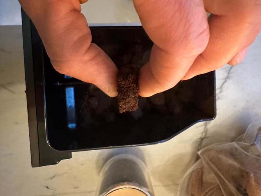

    wir hatten unseren Vollautomaten direkt zu DeLonghi zur Reparatur eingesendet, da die Bohnen nicht mehr richtig gemahlen und gepresst wurden.
    Nun kam die Maschine angeblich repariert zurück. Die Pressung funktioniert zwar wieder, der Kaffee schmeckt fast ungenießbar und das gepresste Kaffepulver erscheint und als Pad viel zu dünn gepresst. Auch mahlt die Maschine gefühlt viel kürzer. Hat jemand eine Idee?

  • Ein Versuch wäre, den Mahlgrad feiner stellen und vielleicht auch noch, mehrmals Kaffee beziehen, aber ohne Bohnen.
    Die Fehlermeldung ignorieren.
    Dann sollte sich die Mahldauer nach einigen Bezügen wieder eingependelt haben.
